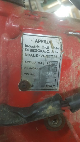

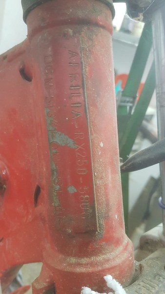

Je possède une Aprilia 250 cross mais je comprend pas pourquoi sur le cadre est inscris RX250 et sur la plaquette MX250.
y a-t-il quelqu'un qui peut m'expliquer çela?

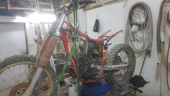

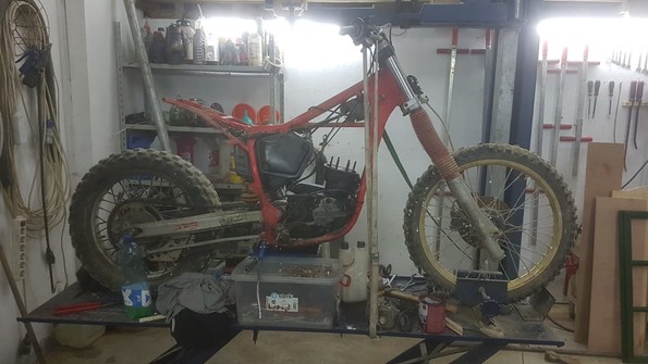

Il faudrait voir le cadre en entier
En France, quand il manquait des Rx l’importateur immatriculait des Mx ça c’était avant
La différence reste la boucle arrière

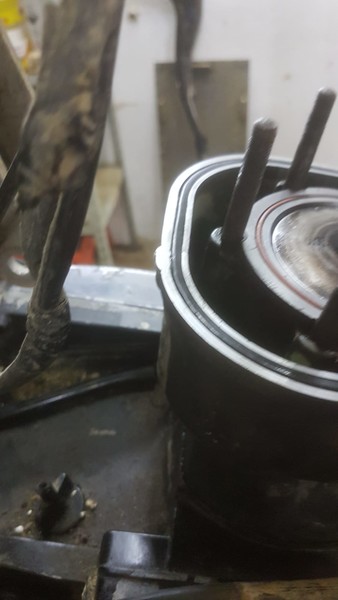

Okay, okay, voici 2 photos que je viens de prendre. Bon, tous les plastiques ont été enlevés, mais l'expert le verra probablement immédiatementgedeon34 a écrit :Salut,
curieux de connaître vos réponses

Mersi Espada,ESPADA a écrit :L'explication est simple :
Les cadres RX sont tirés des cadres MX. Ils sont communs.
Il suffit de rajouter (souder l'arceau arrière, les pattes des reposes pieds et de rajouter une béquille avant peinture)...
d'ailleurs ils ont soudé une patte avec le nouveau numéro et les références RX qui masque certainement les références MX ...
Une manière de gèrer les stocks en fonction des commandes et d'éviter les ruptures dans le suivi des chaînes de fabrication ( je suppose) ...
Je comprend bien que une MX = RX avec 2 ou 3 adaptations? Et point de vue moteur?

Merci Espada.

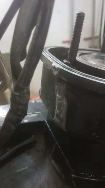

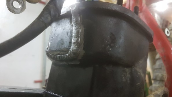

Comme tu l'as sans doute vu sur les photos, je suis actuellement en train de replacer le cylindre qui était fisuré et que j'ai resoudé. (a été geléUn idiot a mis de l'eau dans le circuit de refroidissement). As-tu des informations techniques pour la reconstruction, telles que les couples de serrage, etc.
