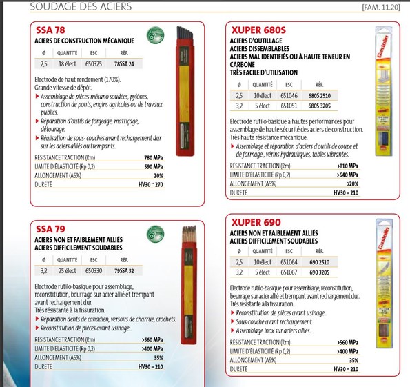

à part sur le net, impossible de trouver des électrodes adaptées rechargement sur acier dur.
Extrait catalogue Castolin
