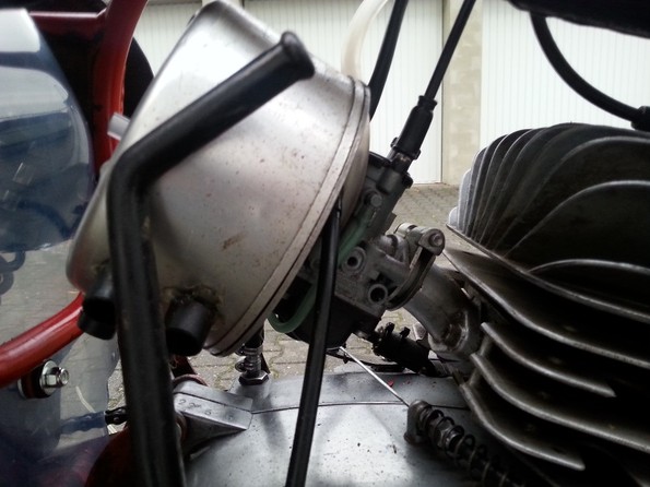

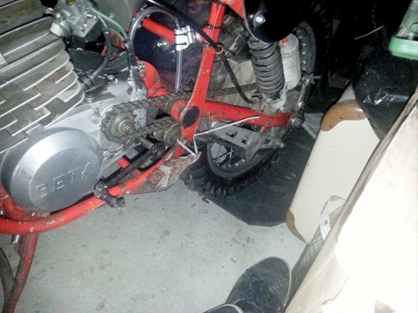

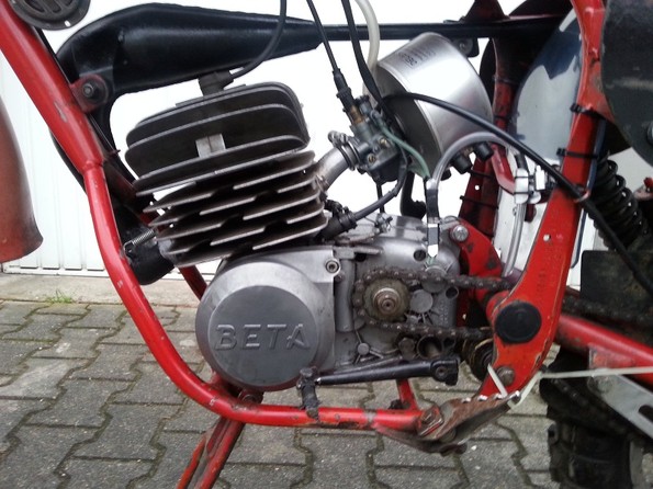

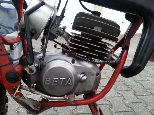

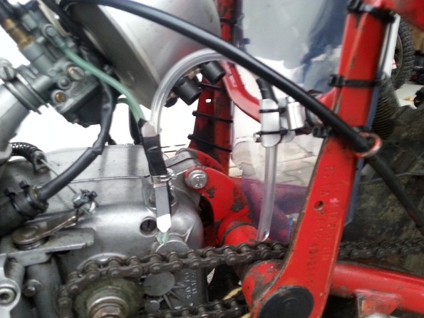

Bonjour, je suis très mécontent du moteur. Le vélomoteur est pratiquement impossible à conduire. Le moteur démarre bien et l'accélération au ralenti est également calme. Le plein gaz ne fonctionne qu'à partir de très hauts régimes. La bougie est alors marron clair.
Phénomène suivant : le démarrage n'est possible qu'à haut régime et avec l'embrayage. Une fois le plein gaz atteint, la puissance du moteur disparaît et je dois rétrograder jusqu'à la vitesse du pas. Je soupçonne un mauvais réglage du carburateur.
Quelqu'un d'autre conduit-il un Dellorto 22 et peut-il me donner son réglage ?

Avant de regarder le carbu, est-ce que ton squish et ton réglage d'avance à l'allumage sont bons?

J'avais essayé différents points d'allumage, de 2,2 à 1,2. Il n'y a jamais eu de différence perceptible.
ça accélère, comme si quelqu'un d'autre était assis à l'arrière.

Bonjour ,
voila mon experience :
Mon beta mx6 a une course longue de 44mm et un alesage de 40mm. Plus un 50cc..
Mon squish est de 0.67mm c est je pense bas mais il faut pousser cette valeur un peu , plus la cylindrée est base. .
pour un Tm 80cc 0.8mmm selon feu Delavaut... ca donne une reference.
Cependant le plus important pour un moteur de course c est le Rapport volumetrique ou de compression qui est independant du squitch car il depend de la forme de la culasse .
donc pour mon cas on a un volume de deplacement de 55.3cc .
Un volume de la chambre au point mort haut de 6cc .
si je prends une bougie longue mon volume mort sera de 6-2.6 = 3.4cc
le RC =(55.3-3.4) /3.4= 17 c est une valeur tres haute mais avec l essence 98 ca passe
Si je prends une bougie courte mon volume mort sera de 6-1.8 = 4.2cc
le RC =(55.3-4.2) /4.2= 14.2 c est une valeur plus commune mais ca vaut le coup d essayer
voila les puristes pourront commenter . Le RC c est l ame de la perfo , ce st pour cela que le turbo a ete invente pour comprimer!
Donc peut etre à verifier sur ta beta car d origine ma culasse n avait pas de RC du tout car les pistons montes n ont pas la bonne hauteur au dessus de l axe.
pour le carbu il faut veiller à tt avoir neuf dedans aiguille puits joints...
J ai un VHB 22b
Air 260S
Gicleur 90-100
Ralenti 50
boisseau 7447.50
aiguille E
Il y a pas mal de sujet sur des 50 av ce carbu dans ces forums
elle marche plutot bien mais bon ce n est pas un 80 tm et cela n en sera jamais un!
A bientot
RD

Juste une petite question. Dans quel état sont le cylindre et le piston ?

le piston est neuf et le cylindre a un nouveau revêtement.
J'ai ici un VHBZ 22. Quelle est la différence avec le VHB ?
J'ai deux aiguilles E22 et E38
Boisseau 7447.50 et 30

Le VHBZ est plutôt prévu pour un 4 temps alors que VHB pour un 2 temps. la dernière lettre correspondant au placement de la vis de ralenti et de la vis de richesse. J'ai monté un VHB 22 sur mon 50 FANTIC RC de 1976 à la place du 20 d'origine et ça marchait bien. Je l'ai remplacé récemment par un 24 KEIHIN moderne pour avoir un montage souple et après une petite préparation du haut moteur et c'est parfait. Je pense qu'il vaut mieux abandonner le VHB . Trop vieux et sûrement usé.
