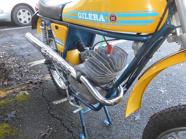

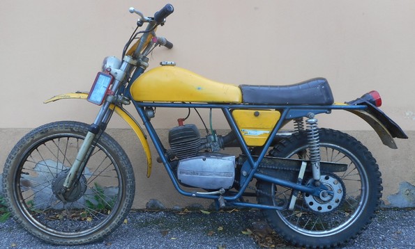

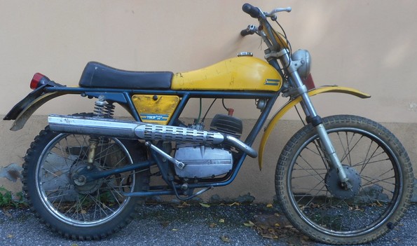

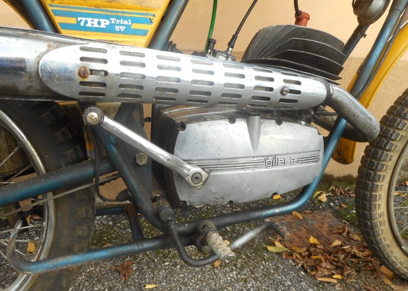

Bonjour à tous,
Je vous présente ma dernière trouvaille une Gilera 50 trial,modèle:?, année:?
j'ai juste eu le temps de faire des photos, j'ai pas plus d'information sur cette moto, j'ai les amortisseurs et le sélecteur dans un sac à part, je pense la restaurer cet hiver, je ferais certainement appel a vos connaissances.

Elle vient d'Italie ? Il n'y a pas les pédales.

La couleur jaune est peut-être d'orgine

Oui elle a toujours été jaune , j ai vu des vieilles photos... :D

Effectivement il n'y a pas de pédales, ni de béquille centrale?

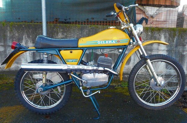

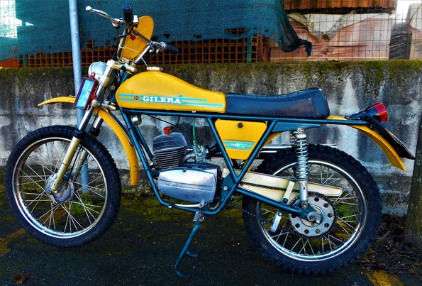

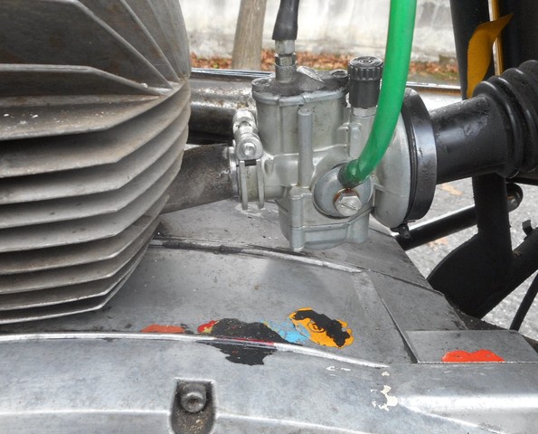

57roberto
Messages : 690
Message par 57roberto »
Et 'ce ilustrato dans le lien.
http://www.srcf.fr/forum/article.php?tr ... id_art=602
Il n'a pas de pédales parce enregistré comme une moto et non pas comme un cyclomoteur.
En Italie, il a également été enregistré comme une moto, car il a dépassé la limite de 1,5 ch imposée pour les cyclomoteurs.
Ce fait a le carburateur 18mm tandis que le cyclomoteur avait à 12mm.
L'amélioration consiste à échanger la tête, le pignon et le collecteur du carburateur.
per l'anno di produzione vedere qui
Caractéristique est aussi les couleurs jaune et bleu, les cyclomoteurs étaient de couleur rouge ou de crème et de bronze

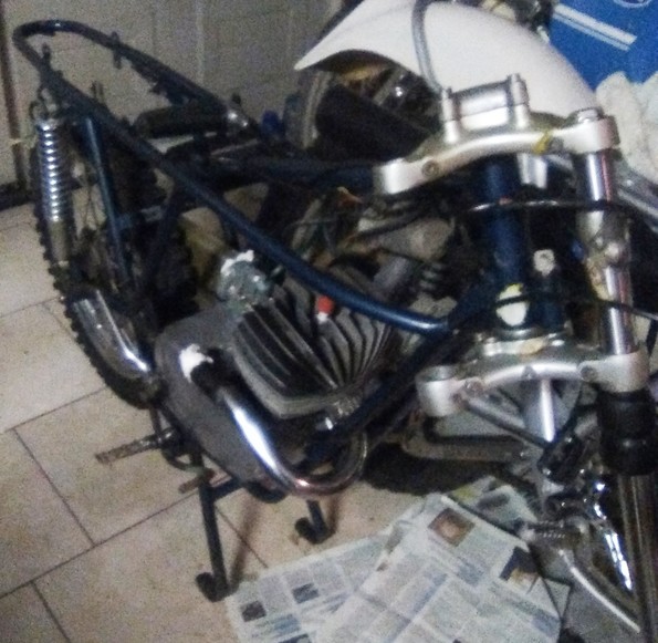

Bonjour à tous,
Après de long mois sans nouvelle, je reviens vous dire que je vais commencer le démontage ce week-end de la Gilera, pas eu beaucoup de temps jusqu'à la !
Je prendrais des photos lors du démontage.
À bientôt
