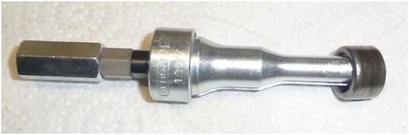

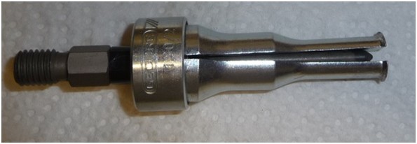

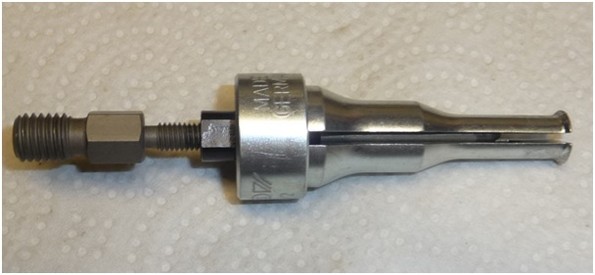

Après avoir changé tous les roulements je me suis attaqué aux garnitures
