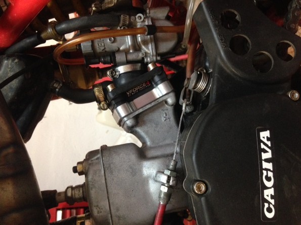

Ca me démangeait d’essayer tout ça pour voir. La came arrière c’est le jour et la nuit. Ça freine maintenant.
Pour le moteur, je ne sais pas si c’est la boîte à clapets vforce4 mais j’ai fait un tour hier, elle envoie grave. Ou c’est le retour à la maison, l’air de l’Ardeche. Dimanche en fin de journée, elle ratatouillait, je serrais les fesses pour rentrer au plus vite.
Reste a essayer une couronne de 52.

C’est un keihin Pe, il y a la pièce en plastique pour l’émulsion. C’était un problème de carburation trop riche en gicleur de ralenti. Passer de 52 à 48, j’ai aussi baissé un peu mon niveau de cuve. Et aussi peut être ma cale entre la boîte à clapets et le carbu qui perturbait. Je viens de la mettre entre le cylindre et boîte à clapets, ça marche
Pour le frein, ça freine finalement. Merci à TGm pour la platine. J’avais essayé avec une came droite mais ça ralentissait seulement. J’ai essayé avec la came courbée vers l’arrière ‘ à la Fantic’ et enfin ça freine, ça bloque même. C’est plus technique que ça semble un frein arrière.

on dirait un peu que ton carbu émulsionne....
= vibrations qui provoquent une agitation du mélange dans la cuve du carbu , à tel point que des bulles d air se forment , et passent dans le puits d aiguille...

Des nouvelles de la petite Cagiva. Toujours des problèmes de frein arrière. J’ai monté une flasque comme sur les tgm, avec un câble mais ça ne fonctionne toujours pas mieux. Tout est bien parallèle cette fois ci mais ça tend toujours le câble quand la suspension travaille.
Autre problème, elle coupe à bas régime avant de prendre ses tours. Je peux rouler avec mais ça ne l’a rend pas souple, elle se cherche et finit par prendre ses tours. Est ce que ça peut être autre chose qu’un problème d’allumage.
