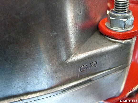

Exacte, "CR" , car je ne connais pas l'inscription pour la boîte "regolarità" ni celle de la boîte "trial" des Corsa Corta.patcoli a écrit :Concernant l'inscription je t'en dirais plus prochainement je récupère mon moteur samedi .
Tu pensais à un inscription CR par exemple afin de savoir s'il s'agit d'un cross ou enduro ??
Pour le carbu de 18, il y a effectivement eu ce montage, notamment en Italie, mais c'était lié à une limitation en compétition. Après, c'est comme tout, le diamètre de ton carbu va conditionner le caractère de ton moteur.

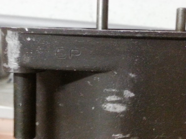

j' ai récupéré mon moteur aujourd'hui,
Aucune inscription sur les carters moteurs .....

L'inscription se trouve sur le coté pas loin du psb Patrick!patcoli a écrit :j' ai récupéré mon moteur aujourd'hui,
