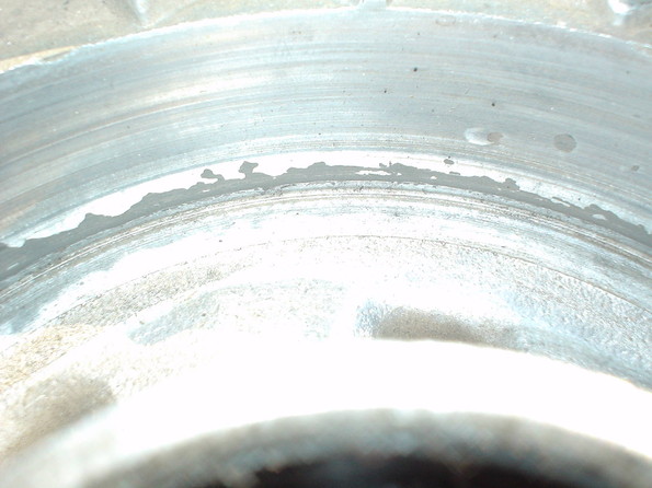

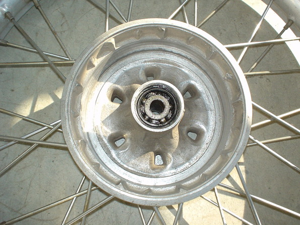

C'est évidemment le moyeu d'une MZ. Celui-là est en alu, mais certains sont en magnésium. Certains sont "standards", d'autres chromés. Sur ce moyeu, le chrome est parti à plusieurs endroits et la couche restante est extrêmement fine. Le chrome n'est pas indispensable, mais les moyeux des MZ datent du début des années 60 et freinent très mal; par contre, lorsqu'ils sont chromés, il n'y a pas photo, ça freine vraiment mieux pour avoir rouler avec les 2 versions. Après, niveau résistance aux acides et autres agresseurs, je pense que cette version alu devrait bien se comporter. Je poste une photo demain.

Le chrome est appliqué directement sur l'alu.
Après, ça ressemble à du chrome, mais c'est peut-être un autre matériau?
