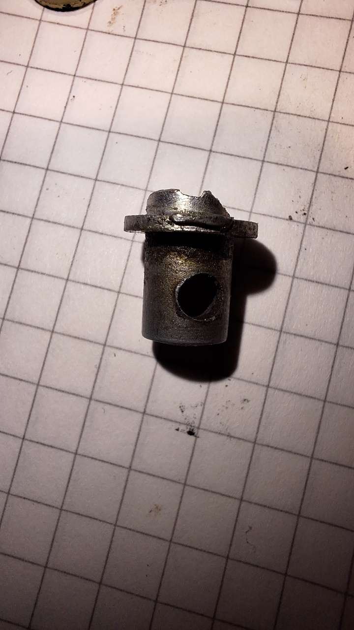

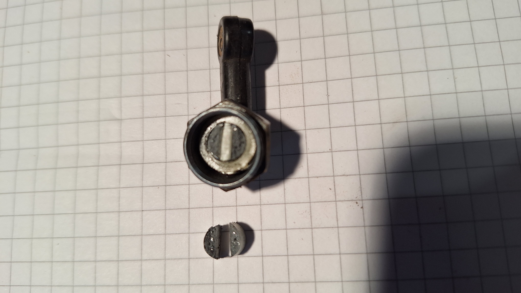

Vos robinets sont défectueux, le plus simple c'est de les changer par des neufs avec de nouveaux joints :
Le prix est dérisoire et la partie filtration sera neuve !!!
Et en plus c'est disponible dans n'importe quel magasin pour scooter, cyclomoteurs à vitesse ...

Les robinets d'essence de ma 250 sont HS
Sur chaque robinet, l'axe qui commande la valve intérieure du robinet est cassé - voir photos ci-dessous.
Connaissez-vous quelqu'un qui aurait cet axe?
Sinon je les ferai refaire.
Merciiii
Merciiii

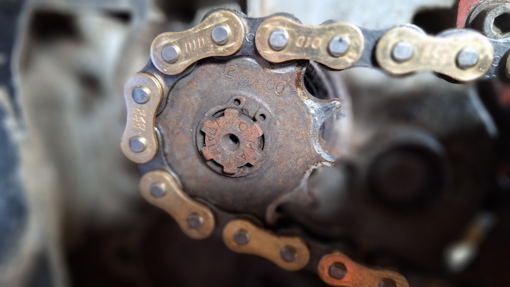

- Messages : 27439
Re: APRILIA RC 250 1979, du travail pour cet hiver
Salut Yves, ca fait plaisir de la voir doucement avancer! on trouve chez ALEX en Italie et de ci dela chez les particuliers. Pignon avec combien de dents?

Bonjour à Tous,
Où trouve t'on des pignons de sortie de boîte pour moteur HIRO ?

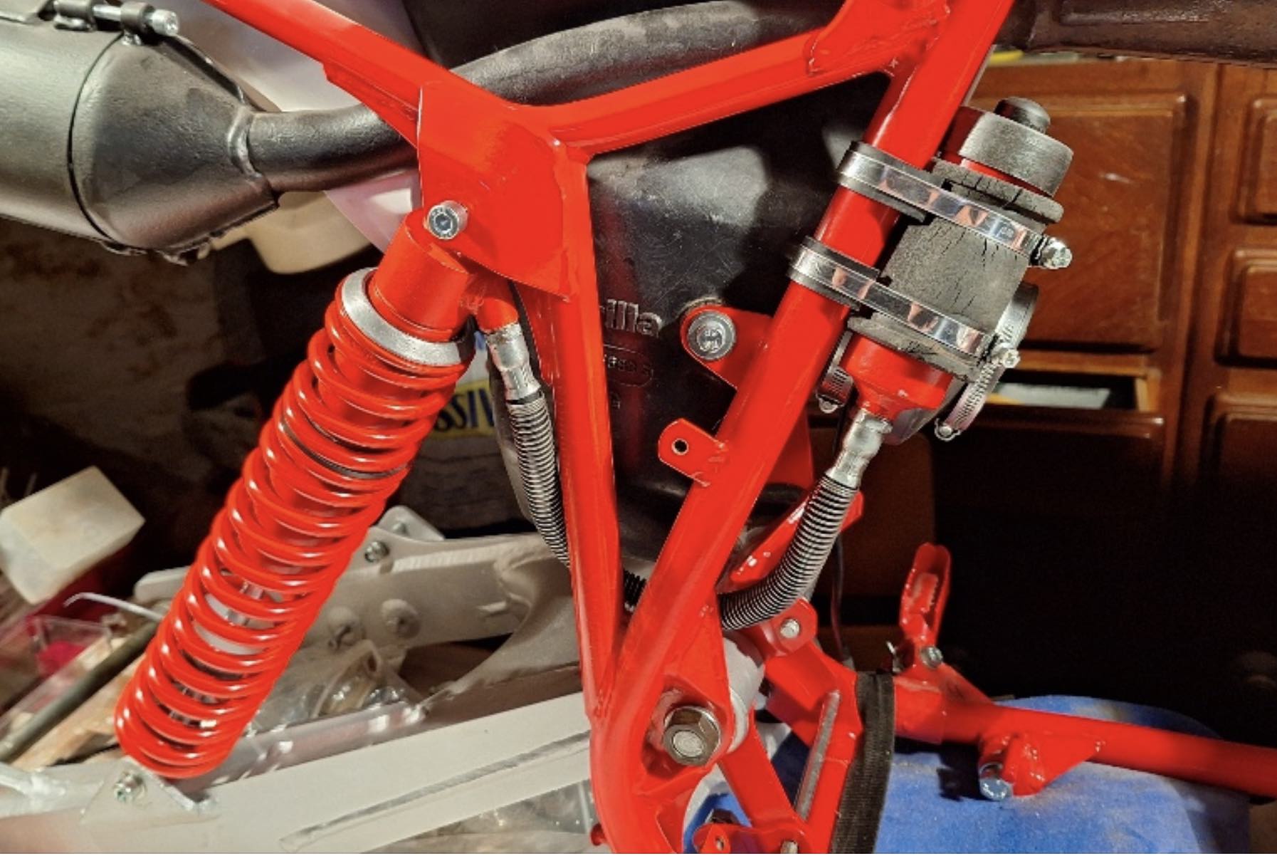

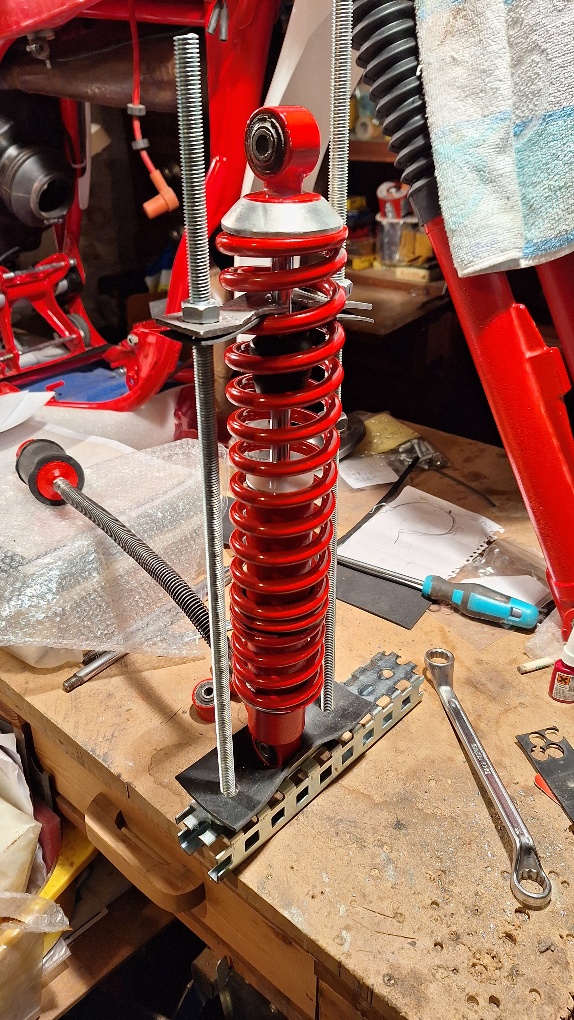

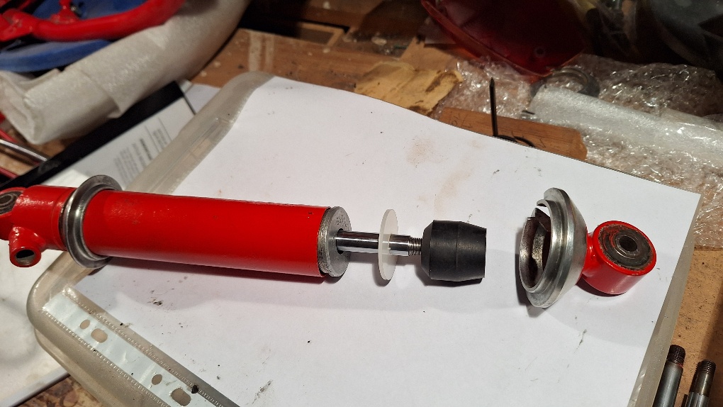

Ca y est, les amortisseurs sont remontés.
Je me suis fait un "compresseur" de ressort maison
Yves
le mode opératoire pour l'assemblage des
amortisseurs Corte&Cosso type Piggy back est presque identique :
(Et vous allez voir qu'il n'y a rien de bien compliqué).
viewtopic.php?t=9330
tu as tous les renseignements en anglais puis en français (vers le 3Mai) un peu plus loin.
Il faut régler la hauteur du piston dans la bonbonne et remplir le corps de l'amortisseur ...
Bonne rénovation.
Bonne rénovation.

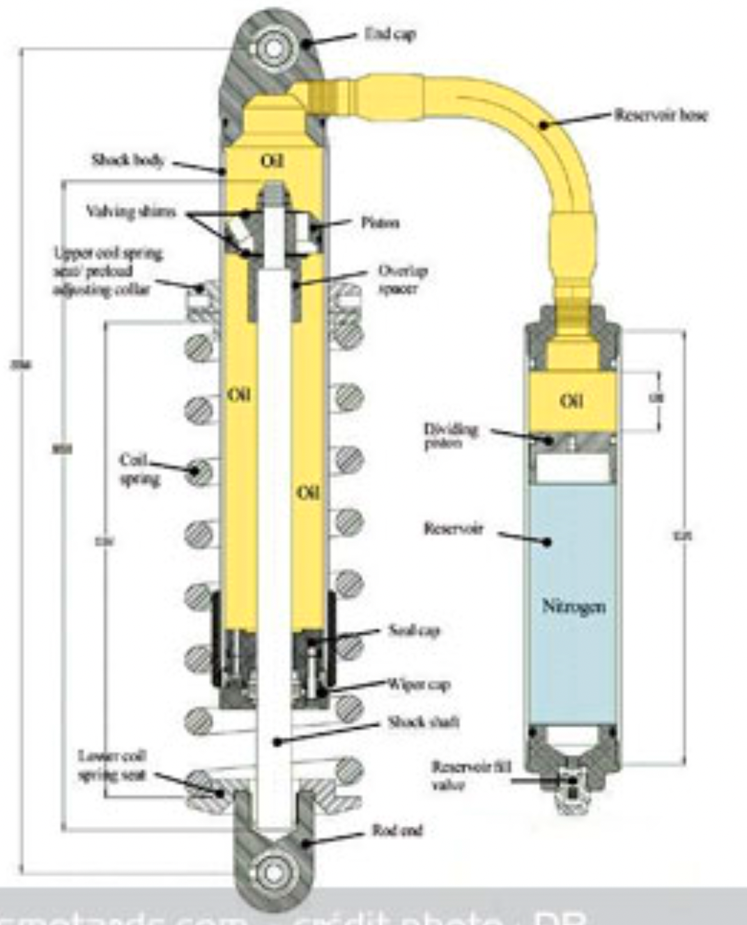

J'ai encore une question sur le remontage des amortisseurs CORTE COSSO à bonbonnes séparées.
Je comprends sur le dessin en coupe ci-dessous que les bonbonnes séparées doivent être principalement remplies d'air lors du remplissage d'huile.
Autrement dit, il ne faut pas les remplir d'huile. Est-ce correct?
Merciiiiii
Merciiiiii
