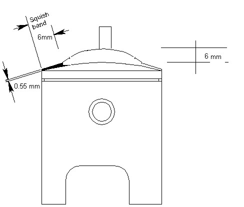

gérard DELON a écrit :
DIDIER a écrit :
gérard DELON a écrit ::cool:ALORS !! Je vais essayé d'expliquer
Le squish est le jeu entre tête de piston et le bord extérieur de la culasse qui chasse les gaz compressés vers le centre de la chambre de combustion et crée une intense turbulence ,si le squish est trop faible ou inexistant il y a perte de rendement ; si le squish est trop élevé il y a risque de détonation et donc destruction du piston et de la culasse par effet d'auto-inflamation
une adresse pour mieux comprendre: adardaine.free.fr
C'est vrai que ça n'est pas évident a comprendre Gérard . Moi j'connaissais bien la squish lorraine ou au poireaux ( Comme moi ) , mais après...... ;)
PAS LA QUICHE MAIS LE SQUISH!!!!!!!!!!!!!!!!!!!!!!!!!!!!!!!!!
non serieusement c'est pas tres compliqué mais important pour nos 2 temps tous les bon motoristes 2 temps ( s'il en reste) le confirmeront
de bon articles sur CROCODILE MOTOR :o
http://www.srcf.fr/forum/userimages/cullassex4po8.gif
Excuse moi j'ai pas pu m'en empêcher ! ;) Sérieusement , ce crobard est très bien fait , merci .
Messages : 3836
Excusez cette question de la part d'un informaticien, mais c'est quoi un squish ?
