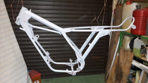

Six days .... a mon avis la resto va durer plus longtemp

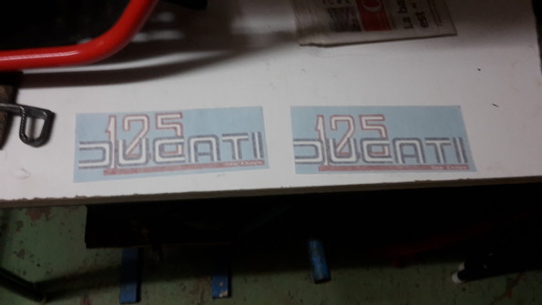

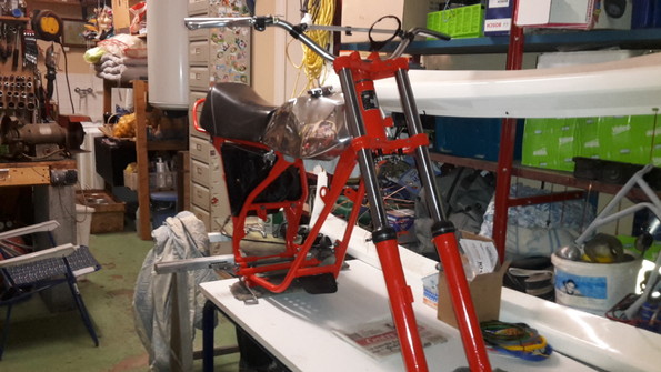

au vapo eau savonneuse pour les glisser a ta guise et raclette et chiffon doux
sinon pour décollé sèche cheveux ou décapeur doux surtout si la pièce est froide
il y a 15 jours voir plus une boite est venu changer les Logos sur tout nos véhicules un froid de canard il chauffait directement au chalumeau pour les enlever :quoi:
après sur l'alu nettoyer le contour avec de l' alcool isopropylique sa décrasse et sa nettoie bien
fait un essai sur une plaque alu pour l'eau savonneuse et alcool avec un bout d(autocollant quelconque ou les contour d'autocollant a jeter

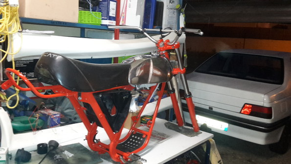

en tout cas c'est beau tu va pouvoir la mettre dans ton salon

- Messages : 26692

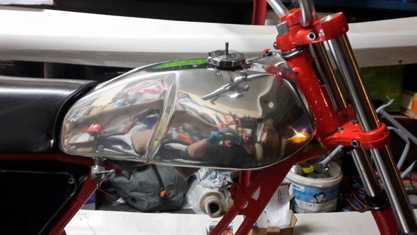

Wahouuu ça pète! bravo.
- Messages : 789
- Messages : 26692
Bah oui, envoie Lionel, je le mettrai en ligne!
