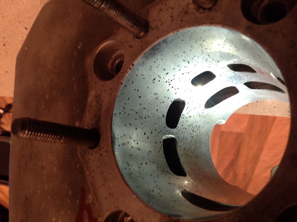

Vendredi alors à Novegro et de passage sur le stand du club Ancillotti, j'aborde ce sujet avec le président du club qui était là ainsi que d'autres membres du club....
Pour lui, le procédé Tempest à été mis au point par Gilardoni pour et avec Hiro lors des premières fabrications de cylindre avec Nickasil...et avait pour but de créer des réserves d'huile......
Ces fabrication ont été faites essentiellement entre mi 76 et 79 et ont été stoppées car coutant assez cher et l'expérience des autres utilisant des cylindre Nickasil sans ce procédé étant aussi bonne, ils ont stoppé concluant que ça ne servait à rien.

salut , oui je ne nie pas le procéder " tempest" , (copie de ce qui a été fait par Mahle et Porsche )enduro52 a écrit :Vendredi alors à Novegro et de passage sur le stand du club Ancillotti, j'aborde ce sujet avec le président du club qui était là ainsi que d'autres membres du club....
Voici mes sources....orales et non écrites.....je le concède...j'ai même pas gardé le bout de papier où il a écrit Tempest.....mais l'orthograpahe est bonne !!
le problème étant les noms !
regarde pour le nikasil ,nicasil , revasil ,.....tous issus du même procéder . la liste est longue et uniquement pour échapper aux royal tises a payer (on change 1 lettre et un composé et ce n'est plus le même par rapport a la loi )
un cas que tout le monde connait coca cola- beaucoup imiter jamais égalé
ici c'est pareil , le nikasil a été copier ,voire amélioré (alusil Porshe-mahle) pour une raison évidente de fiabilité et lorsqu"on voit quelles machines ou voitures utilisent ce procédé
que des voitures et motos de luxes ou de supersports
toute les motos d'usine en europe passait chez Mahle pour faire traiter leurs cylindres et avoir le piston qui allait avec ,des exemples , Fantic,Cagiva, Zundapp,Sachs ect....
le italiens n'ont pas inventer grand chose en moto ,peu de brevets, (seul Polini en a émis un paquet) par contre leurs créations sont superbes , la qualité je vous laisse seul juge.
Gilardoni est une firme de grande production a la qualité "pas terrible"
Aprilia l'avait bien compris et faisait rectifier les cylindres dans sa propre usine ,puis les faisait nikasiler sans trous (dans la mesure du possible)
concernant les années d’utilisation des trous ma tgm 1983 250 a clapets avait toujours les trous ? donc le procédé tempest a été utiliser bien après 1980
