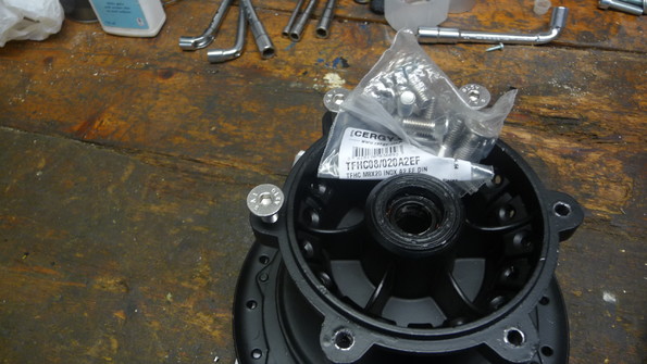

Trail King a écrit :Oui, malgré tout on préfère qu'en tout s'emboite parfaitement :clin:
[img_citation]http://www.srcf.fr/forum/img_forum/2020 ... boiter.JPG[/img_citation]
Mais tu as raison, on aime la restauration avec son coté "on s'adapte"
J'ai le même problème que toi pour les mâchoires trop épaisses!

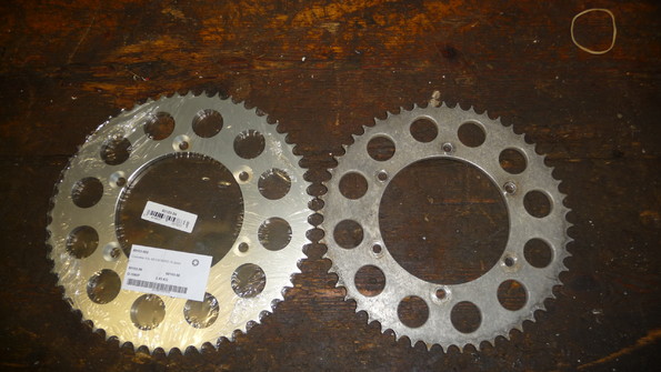

Merci pour ta réponse pour la couronne. Je demande malgré tout à un fabricant combien il en couterait de fabriquer des couronnes 54 dents. Je te tiens au courant.

j'ai 3 diamètres qui ont été passés en D8 et les autres restés en D7
J'ai bien une collerette de centrage de la couronne bien ajustée
Je mettrais du frein filé en précaution

d origine tu as du M7 pour tenir ta couronne ? et la couronne d origine n'a pas de chanfreins ?
je vois des chanfreins sur la nouvelle
car trouver du m7 tête fraisées …..

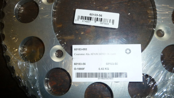

Salut Jicé et Thierry,
Pour la couronne j'ai pris une Afam 60103 en 56 dents à la place de la 52
Chez : https://www.3as-racing.com/A-43961-cour ... 60103.aspx
Tu as les cotes de la couronne sur le site
J'ai donc ajouté une dent au pignon de sdb (14)
:clin:
Faut qu'ça Ouine !

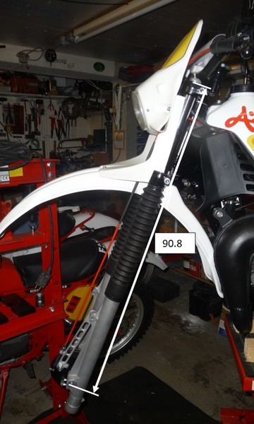

non je t'ai dit 91 en haut du bouchon
Messages : 27436
Merci Jacques! ;)
On essaie de reprendre la restauration, effectivement.
Oui Laurent les mêmes valeurs? tu m'avais parlé de 93 cm ... Marco en Italie confirme la valeur de 90,5 cm sur la sienne.
bougnat77
Messages : 431
Localisation : Mas Grenier
Message par bougnat77 »
tu vois ,thierry, on a les mêmes valeurs

Je recherche une couronne pour mon ZE2.
Où as tu trouvé la tienne ? C'est une bêta RK6 ?

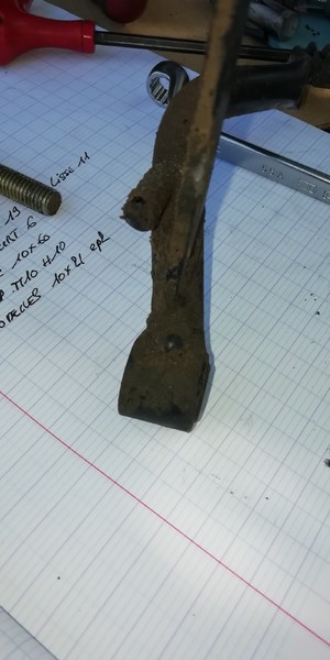

Pour la pédale de frein, c'est en démontant la mienne que j'ai compris où est la butée. C'est donc pas le contacteur de stop mais ce petit rondin bien planqué

> la valeur en cm entre le milieu de l'axe de ta fourche et le bord supérieur du tube de fourche avant le bouchon
< Voila Thierry : 90.8 cm
C'est bien ce que tu veux ? :clin:
Tu reprends ta restau ?
Faut qu'ça Ouine !
Messages : 27436
Bonjour Jacques,besoin d'un petit service. Pourrais tu stp me donner la valeur en cm entre le milieu de l'axe de ta fourche et le bord supérieur du tube de fourcha avant le bouchon stp? :cool:

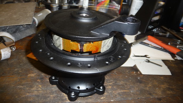

Oui Oui, je ne touche pas au moyeu, juste les mâchoires :)
Bonne semaine à tous
Faut qu'ça Ouine !
JPH74
Messages : 1321
Message par JPH74 »

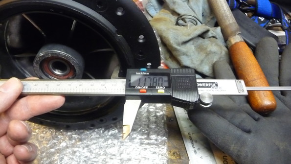

Trail King a écrit :[img_citation]http://www.srcf.fr/forum/img_forum/2020 ... yeu-AR.JPG[/img_citation]
Je suis bon pour un coup de Tour :(
TXP 51 a écrit :Moi j'ai compris que c'est les mâchoires qui vont passées au tour.
Bin c' est pas clair ...
Modifié en dernier par JPH74 le 22 mars 2020 22:58, modifié 1 fois.
