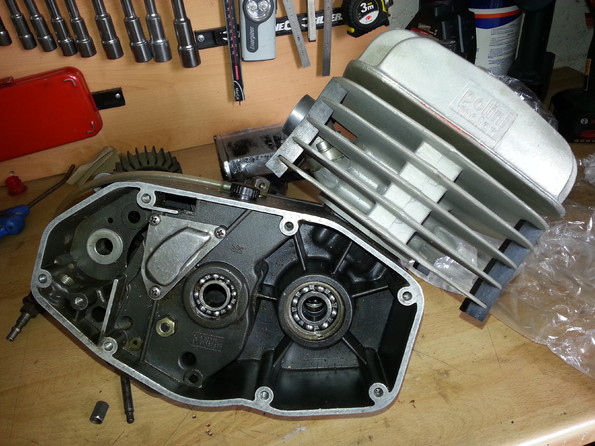

pas top ton histoire domTXP 51 a écrit :J'ai un rlt de vilo qui glisse gras sur le RX
Il doit bien tenir à la loctite bloc-press?? (elle arrive à combler jusqu'à 0,03 de jeu au moins)
Sinon, on va attendre le retour d'expérience de Mikalet sur un carter....
Si le carter fond pas dans le bain, faudra regler le pb du camouflage... :mick
Je sais que dans les alesages pour les pièces que je fais, ils mettent des bouchons plastoc...
sinon les trous réduisent de Ø !! je le confirme!!!
J'ai deja aussi demonté des moteurs ou les gars avaient mis des coups de pointeau dans l'alésage pour que la bague exter du roulement bloque mais c'est du bricolage
Sinon si la loctite bloc press ne suffit plus, la frette le fera c'est plus de taf mais c'est radical

Un ingé SKF m'a expliqué pourquoi il ne faut pas faire ce genre de bidouille.enduro52 a écrit :pas top ton histoire domTXP 51 a écrit :J'ai un rlt de vilo qui glisse gras sur le RX
Un roulement bien que très rigide, se déforme lorsqu'il est monté. La preuve le jeu diminue. Les coup de pointeau sont autant de point d'appui et donc de déformation. On abrège la vie du roulement.
+1 pour le scelle roulement.
Quand aux vis, frein filet normal ou fort selon le besoin. En tous cas, pas de fort dans l'alu ou le magnésium!!
Le mieux parfois ennemi du bien!! :hehe:

il existe une autre méthode pour être bon dans les jeux , il faut reprendre quelques mm sur l'axe et de faire une buselure (avec les bonnes dimensions ) avec les bon jeux (et pour l'axe et pour le roulement ), elle doit etre emmanchée a la presse sur l'axe villo et coulisser normalement dans le roulement
je l'ai déjà fait sur un 80 yz 1983-84 c'était leurs maladie et sa n'a jamais bouger
il faut juste connaitre un très bon tourneur

si tu mets des ingé dans la boucle , ça va être le bord ..!Swoum_55 a écrit :Un ingé SKF m'a expliqué pourquoi il ne faut pas faire ce genre de bidouille.enduro52 a écrit :pas top ton histoire domTXP 51 a écrit :J'ai un rlt de vilo qui glisse gras sur le RX
Birdy : buselure ?? :hein:
je connais pas ce terme mais tu parles d'apport de matière par projection ? ou ?
si oui , valable sur papa mais compliqué sur maman

j ai déja remonter des roulements qui étaient un peu trop gras , avec du clinquant , un tour complet pour pas avoir d emmerde , pas facile a mettre en meme temps que le roulement , mais après deux ou trois essais , ca rouleenduro52 a écrit :pas top ton histoire domTXP 51 a écrit :J'ai un rlt de vilo qui glisse gras sur le RX
et mon moulin a fait 3 saisons cela n as jamais bougé

pas trop gras quand même !! dégraisse
je sais que cela te semble evident mais : n'en met pas trop , ça sert à rien du tout ( vrai pour les freins filets et autres )
et si ça rentre dans le rlts pas bon ...
0.01 / 0.03 sur un vilo , je fais; au delà je pense qu'il faut pas jouer ( sans expérience )
des roulements de boites sans soucis
