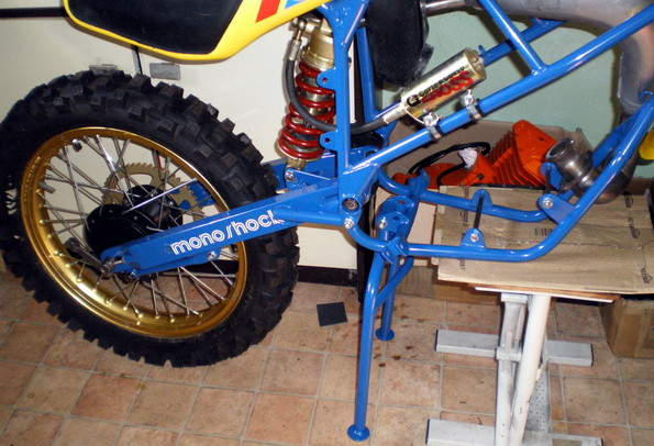

J'ai fait un petit montage à blanc pour voir comment cela se présente, il y a des ajustements à faire (peinture epoxy très épaisse) mais la petite se présente bien ! :)
Tout de suite, c'est plus parlant :)

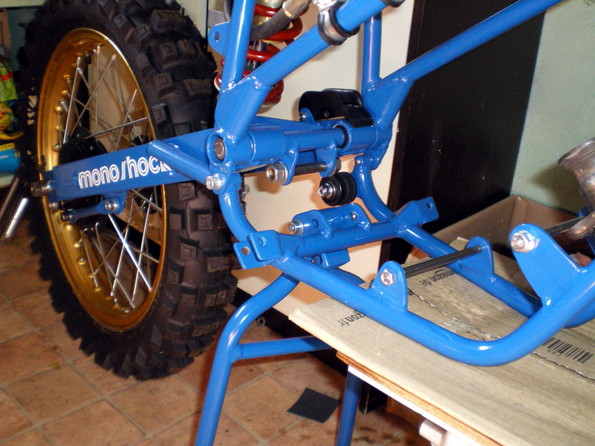

Quel est le montage entre la patte arrière et le cadre ? d'après ce que je vois, il devrait y avoir une petite entretoise entre les deux.

Montage ar
