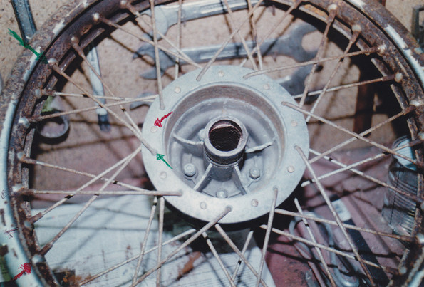

Par contre je suis surpris par le montage des rayons de ta roue.
Il me semble bizarre. :hein:

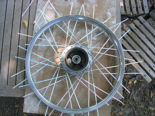

Pal mal ta" technique" LE VES quel type de petits tuyaux utilises tu?Le Ves a écrit :Cher domisixdays

Pour le remotage des rayons/moyeu, utiliser des pailles enfilées sur chaque rayon afin de pouvoir placer tous les rayons sur la jante sans devoir déjà visser les têtes de rayons (nipples) et donc sans devoir tordre les rayons. Une fois tous enfilés, mettre les nipples .... et centrer le tout.

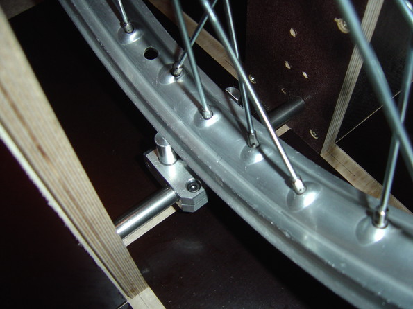

C'est un banc de réglage pro que tu as fabriqué , pas du bricolo , bravo.FM74 a écrit :Je me suis fabriqué un support stable en contreplaqué permettant de supporter la roue et son axe avec des piges de controle du saut et voilage réglables pour pouvoir controler la géométrie de la roue en continu durant la tension des rayons. (le saut d'abord et le voilage/tension correcte ensuite).
Il faut prendre son temps: petit peu par petit peu sur chaque écrou de rayon, tour après tour de roue sur le support.
