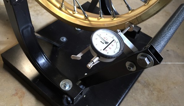

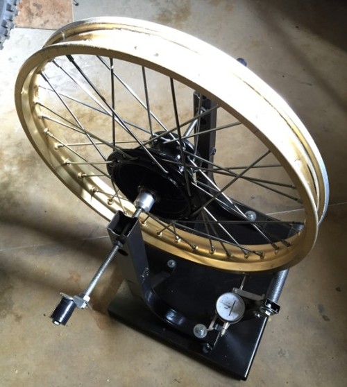

Je me suis fabriqué un support stable en contreplaqué permettant de supporter la roue et son axe avec des piges de controle du saut et voilage réglables pour pouvoir controler la géométrie de la roue en continu durant la tension des rayons. (le saut d'abord et le voilage/tension correcte ensuite).
Il faut prendre son temps: petit peu par petit peu sur chaque écrou de rayon, tour après tour de roue sur le support.

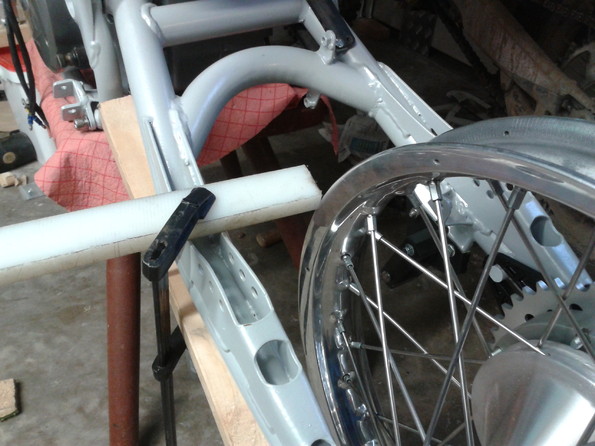

Pal mal ta" technique" LE VES quel type de petits tuyaux utilises tu?Le Ves a écrit :Cher domisixdays
Voilà mon conseil pour le remplacement des rayons ou le changement de moyeu.
Je l'ai expérimenté par deux fois et ç'a aide bien.
[img_citation]http://www.srcf.fr/forum/img_forum/2010 ... 0892-2.jpg[/img_citation]
Pour le remotage des rayons/moyeu, utiliser des pailles enfilées sur chaque rayon afin de pouvoir placer tous les rayons sur la jante sans devoir déjà visser les têtes de rayons (nipples) et donc sans devoir tordre les rayons. Une fois tous enfilés, mettre les nipples .... et centrer le tout.
Bonne chance
Le Ves

Salut,
L'utilisation des pailles est pas mal.
Perso, je n'ai jamais tordu un rayon pour le monter, sauf en cas de casse, par fainéantise.
Si tu montes les rayons intérieurs et avec la même direction (inclinaison) en premier, il n'y a pas de difficulté pour installer les rayons extérieurs.
Il suffit de visser très légèrement les écrous et de faire tourner le moyeux (ou la jante) pour venir "tendre" les rayons déjà montés
Par contre je suis surpris par le montage des rayons de ta roue.
Il me semble bizarre. :hein:
