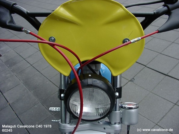

franck,
je sais par bénito que vous avez des plaques phare en blanc.
j'en recherche une jaune, et si vraiment je n'arrive pas a en trouver, je vous contacte.

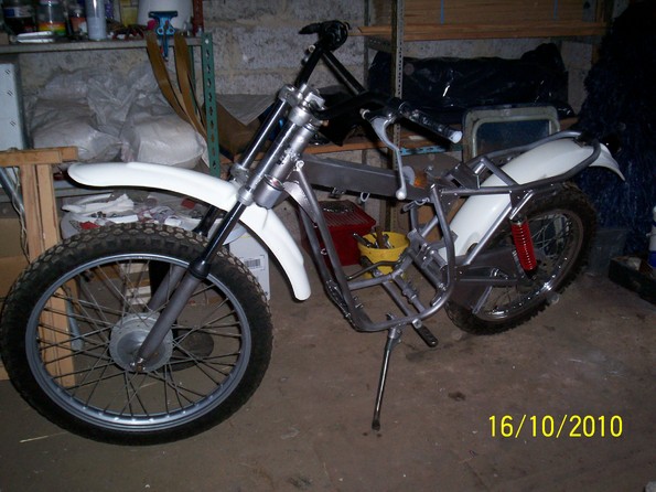

bonjour a tous,
je reviens vous donner des news.

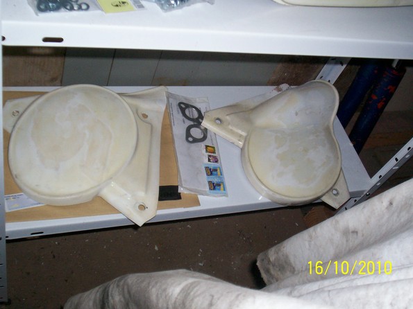

mes 2 caches latéraux sont enfin fini ouffffffffffffffff
la je m'attaque a l'embrayage, mais gros problème au démontage, il y a un coup de scie sur un gougeon, et en plus le gougeons tourne.
donc impossible de le démonter normalement.
j'ai besoin de votre aide pour y arriver.
je me lasse pas de lire vos sujets.
merci d'avance pour votre précieuse aide.
je vous joint des photos (plus explicative).
yves
