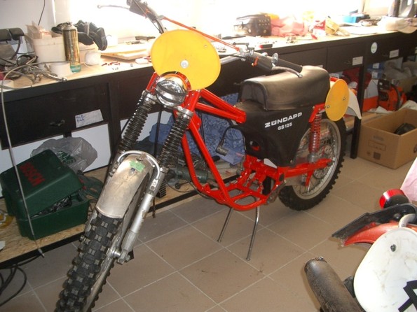

les news :)
axe avant en titane :clin: les autres arrives :)
future couronne :clin:
reste encore des trous a faire :)
silentblocs de moyeu arrière :)
reste encore beaucoup de travail pour AUROUX mais j'y serais quand meme avec PéPé :)

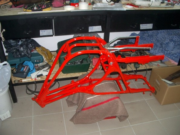

Il reste encore un peu de travail sur le cadre ;/
ne m'en veuillez pas pour la lenteur mais je part de très loin ;/
pour arriver (a peu prés ) celle ci :)

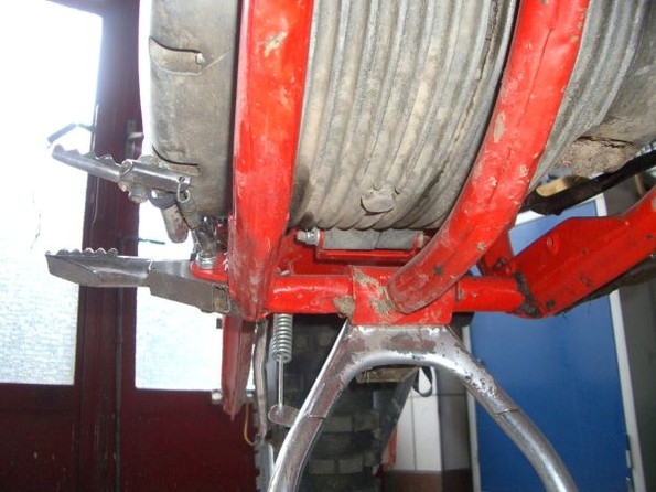

Encore un autre montage.

N'oublie pas l'attache du zibouingue sur la cadre

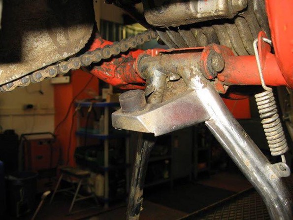

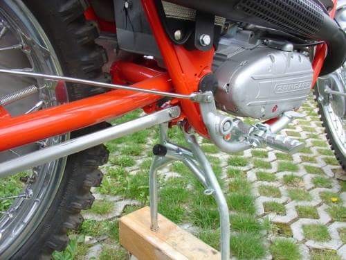

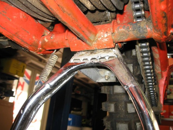

aramis a écrit :Salut Gérard,
beau boulot :)
J'ai ces photos trouvées sur le net si ça peux d'aider :clin:[img_citation]http://www.srcf.fr/forum/img_forum/2016 ... quille.jpg[/img_citation][img_citation]http://www.srcf.fr/forum/img_forum/2016 ... uille2.jpg[/img_citation]
Gégé
C'est les pâtes soudées au cadre qui font butée de la quebille
Avant de monter le moteur présente le dans le cadre, carters vides
Et tant que tu n'as pas la béquille, touche à rien
Voili
