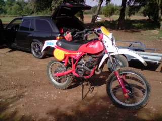

thierry cross6 a écrit :Ce sont les premiers tours de roues du FANTIC en tout terrain; il reste encore un peu de mise au point a faire mais dans l'ensemble c'est positifs
La partie cycles est un rail meme fond de 6 dans les chemins caillouteux de chez nous ; il ne bronche pas d'un poil et ca commence a aller tres vite
Quel regal les SACHS
Le moteur est assez pointu et demande a etre cravaché mais j'aime ce pilotage qui me convient parfaitement
Cependant j'ai un soucis avec l'allumage:
je claque bougie apres bougie pourtant la coloration de la bougie est chocolat clair et je ne peu repartir qu'avec une bougie neuve; des que celle ci se colore c'est a dire en gros une demi heure a trois quart d'heure ,elle claque a nouveau ; j'essais de prendre une bougie sur une des motos qui fonctionne ca ne marche pas elle cafouille, je remets une NGK B9 ES elle repart aussitot pour claquer a nouveau une heure apres?????????????????????
je ne comprends pas pourquoi ; est il possible que l'allumage sois trop faible ou alors la bougie est trop froide
J'ai essayer une B11EV et c'est pire; je n'ai pas essayer de B8 ES ou EV
Qu'en penser vous?
salut, les moteurs bien refroidis suportent trés bien une B8, sinon tu as peut être un probléme de "soufflage" d'étincelle, voir taux de compression, forme de la chambre de combustion, direction des transferts
Thierryc6
je pencherais vers une bougie trop froide avec un refroidissement liquide trop efficace,quand a la chambre et aux transferts c'est du MR6 d'origine
je vais quand meme essayer une bobine differente car mon ami pilou ma preté une bobine cev de chez bmz
m'enfin c'est quand meme un monde ca ! :lol: tu va marcher BOURRIQUE :P
les sachs sont neufs d'epoque achetés 200 € a NOVEGRO et ils sont gonflés a 8 bars
le top :cool:
elle marchera !!!!!
non di diou :lol:
en effet embette par une bougie c est con ! tu a peut etre raison trop froide , vu que c est un liquide, peut etre trop efficace ! faut essaye plus chaud ! sinon ca a l air de bien marche quand la bougie ne fait pas des siennes ;)
