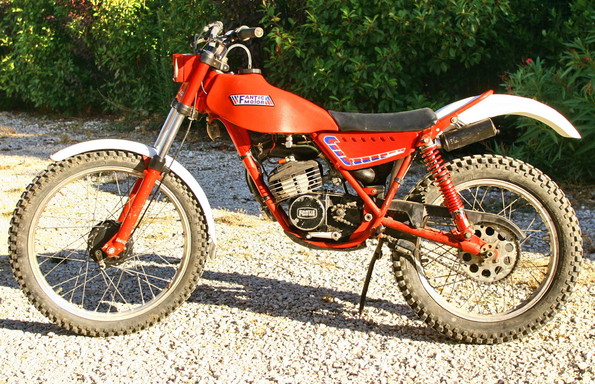

Bonjour, en Belgique nous n'avons eu que des fm 330 a kick ..... il y a pas de pédales chez nous !!!! ..... lol
Elle étaient vendues avec certificat de conformité classe B limité a 45km/h ..... et le kit de débridage composé d'une pipie d'admission au diamètre interne de 14 mm pour 9 a l'origine et un coude d'échappement pour remplacer celui de bridage où une rondelle et un tube de fuite d'une quinzaine de mm de diamètre étaient souder à l'extrémiter et rendait inopérant les cônes de détente .....
Le cylindre était déja un 330, le bon pot de détente, carbu de 14/12, la bonne boite de vitesse et le bon rapport de démultiplication final ......

Sympa la mob!
Moyeu conique à l'avant?C'est d'origine en Belgique?
Sur la mienne carbu de 14/12,marche nickel,ça ne sert à rien de mettre un carbu plus gros!J'ai un cylindre cyclo sur la mienne.
Il y a une difference entre les cylindres pour cyclo(ceux à pédales) et la version velomoteur.Entrée admission et surement diagrammes.BV identiques.

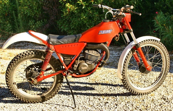

C'est une des dernières editions, moyeux coniques, reservoir avec plaque Fantic Motor vissée, carter latéraux lisses et peint en noir .... les premières avaient les moyeux cylindriques, réservoir plein avec un grand sticker Fantic , carter latéraux granuleux gris par traitement certainement.
Celle la datait de 79 et avait souffert des affres de 3 années de compétitions .....
J'aimerais bien en remonter une en blanc, si quelqu'un a des caches et un réservoir ......

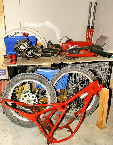

Fiche des mines du TX370 de 1979 en ligne sur le site du FMCF section "Docs techniques".
Pour répondre à phil.16v :
Merci pour les specs belges :)
Elles ressemblent à celles de la version bridée française, mais sans le pédalier.
J'ai l’impression que le pédalier ne concerne d'ailleurs que le France et que, peut-être, le modèle TX370 n'a été décliné qu'en France pour le différencier du modèle à Pédale.. Quelqu'un a la réponse ? :hein:
Petite précision sur le moyeu conique des derniers modèles qui semble être le même que celui du Fantic Trailmatic. :clin:
Pour les différences entre les modèles, le revêtement des carter et de la culasse (Traitement gris granuleux ou peinture noire) n'est pas significatif de l'année. J'ai un prospectus du Fantic 50 trial Blanc de 1979 avec carters et culasse noirs..
En revanche, la forme du couvercle d'allumage sur les derniers modèles est différente, plus arrondie sur la partie arrière qui recouvre le PSB.
Sinon, pareil que toi, si j'arrivais à mettre la main sur des plastiques blancs, ça me plairait bien :P
Mais je crois qu'ils ont tendance à très mal vieillir :/
La mienne sera bientôt en vente, encore quelques finitions et la C.G à faire :clin:

Celle la c'était il y a 37 ans maintenant .....
Le problème c'est que le cadre est un peu léger au niveau du berceau moteur , et qu'a force de franchissement il s'écrasait et venait appuyer sur les carter au niveau de l'axe du sélecteur ..... et de ce fait quelques un se sont transformé en cadre interrompu .... lol
