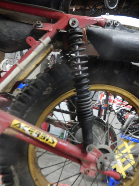

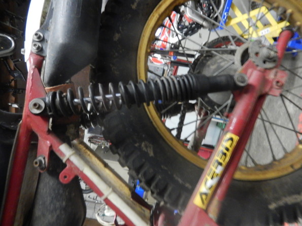

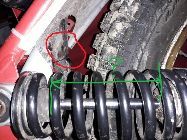

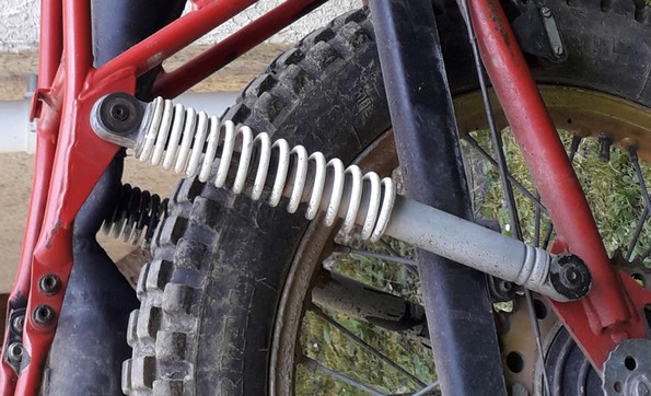

Dis moi yaktrial, pourrais-tu me donner la longueur de tes amortisseurs arrières ainsi que le débattement?
J'ai viré les miens qui étaient ruinés dont la longueur faisait 335 mais je n'ai pas mesuré le débattement entre le bas de tige et le caoutchouc de butée!
Là j'ai mis des 340 mais le débattement est trop grand, il touche mon échappement :quoi:
yaktrial
Messages : 837
Localisation : oise
Message par yaktrial »
alors j'ai des 340mm d'entraxe et les butées étant abimées il y a peu près 80mm de débattement
Modifié en dernier par yaktrial le 25 févr. 2021 19:43, modifié 1 fois.
