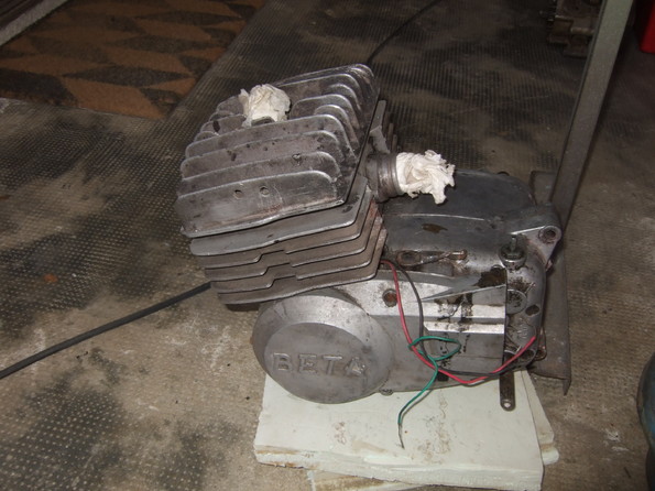

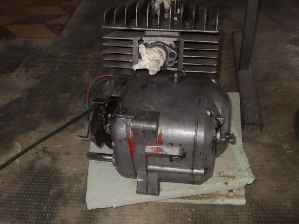

bonsoir
je cherche comment effectuer le démontage de l'embrayage et de l'écrou du pignon qui entraine l'embrayage .
je suis preneur de toute info technique sur ce moteur
par avance merci

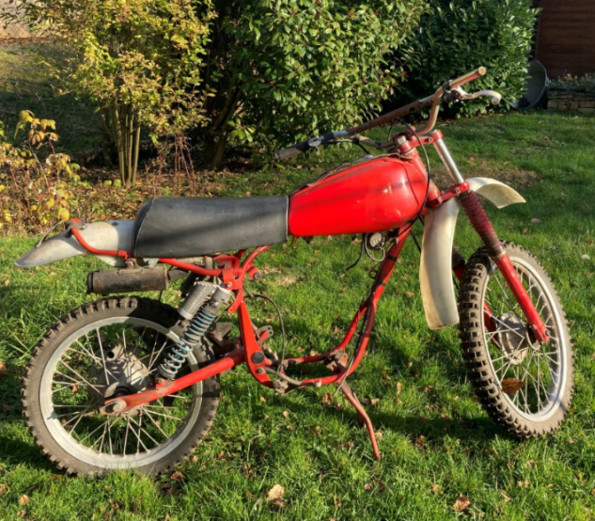

Message par gillesktm »
que mettre comme amortisseur dimension je dispose a ce jour une hauteur en 360 mais je pense que cela est trop haut .
sportivementImage
Modifié en dernier par gillesktm le 11 févr. 2022 20:37, modifié 1 fois.
dph05255
Messages : 215
Enregistré le : 13 sept. 2009 23:11
Message par dph05255 »
Bonsoir,
A priori amortisseurs de 345mm.
David

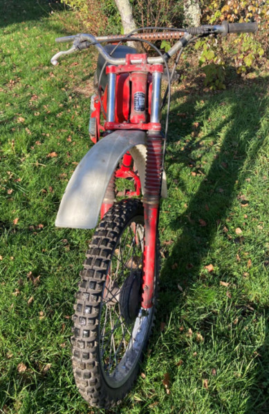

une photo de la partie cycle
j'avance pas trop sur le moteur
