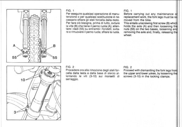

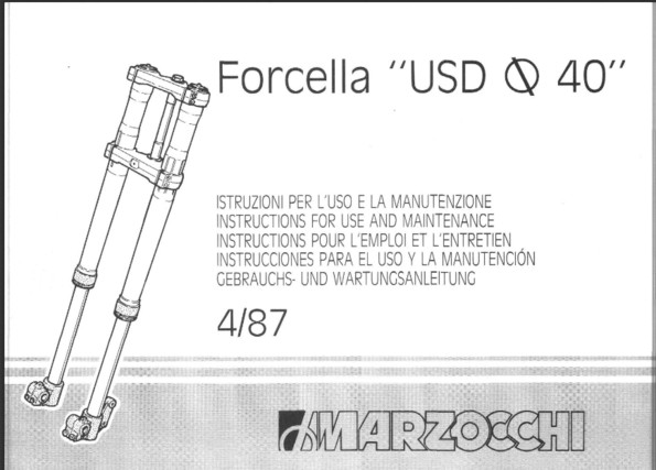

Sur le site suivant, tu as la doc pour la fourche Marzocchi.
http://c8software.com.au/ktmold/1989/marga87.pdf
Elle ressemble beaucoup à la WP.
J'essaie de retrouver les protections WP que j'ai en stock et je prendrais des cotes.
Je pense que les glissières peuvent se monter. Elles ont la même forme.
L'inconnue, c'est le Ø interne du collier. Si tu pouvais mesurer ça, je vérifierais sur une WP.

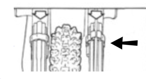

Non, il me semble que les colliers sont au dessus du logement des joints, le Ø est plus petit.
50 mm sur la WP.
Ça se voit sur le deuxième dessin.
Ta fourche est une 40 ou une 42?

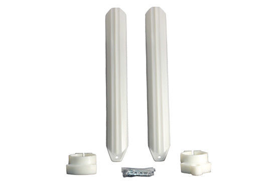

Bonjour.
Comme j'ai trouvé une solution qui est parfaite, la voici :
le kit UFO référencé "White Power fork protector COL. 280"
Ils auraient dû ajouter Marzocchi sur l'étiquette du kit, car c'est exactement ce qu'il faut pour la fourche UPS : bon diamètre des guides, passage pour la durit de frein avant, trou de fixation centrale pour les protections elles-mêmes.
