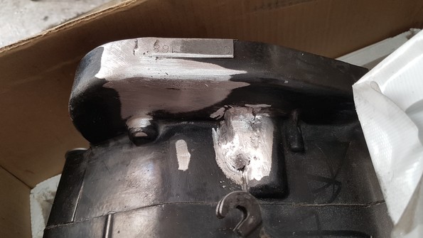

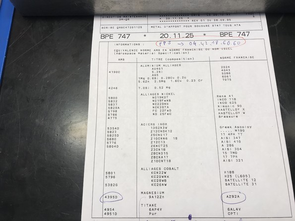

bonjour bessolles
sais tu au moins comment on reconnaît le magnésium si tu as travaillé 25 ans c’est la base
les caches culbuteurs de COX sont en acier et les carters de boîte sont en mg

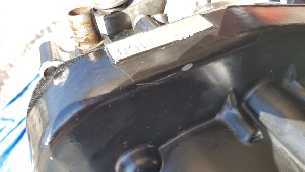

pour ce qui est du rotax c’est marqué dessus comme toutes pièces en mg c’est une réglementation mais tu dois savoir tout cela je te conseille de changer de contact mais maintenant moi je ne peux pas lutter contre toi car je n’ai pas travaillé dans la métallurgie
là c’est une doc boeing 747 un avion préhistorique maintenant on est à l’air du composite le problème on ne sait pas le recycler que l’aluminium on pouvait faire des casseroles
si tu as un autre doute j’ai d’autres exemples sur les moteurs d’avion que l’on soudait pas moi car c’est loin d’être mon métier comme toi
salutations
LL
salutations
LL

:hein: 1 d'abor le magnésiums n'est pas un alliage ci c'est vraiment du MG
2 ensuite sur les cox seul les couvres culasse était en mg ?
3 les ingénieurs de chez Mercedes et B MW et TOYOTA avec qui j'ais garder contact me confirme que le M G ou AZ91 ne se soude pas ? Insi que les norvégiens de chez NOSKIDRO qui nous fournissais
le MG a la SAM seule usine en France et deuxièmes en Europe a utiliser ce métal en fonderie?
Encore ressament persone a réussit a ma connaissance a le souder e ce malgré un bureaux d'étude consacré a ce métal ? je reste dubitatif ?
j'ais passer 25 an a produire des pièces en MG ?
