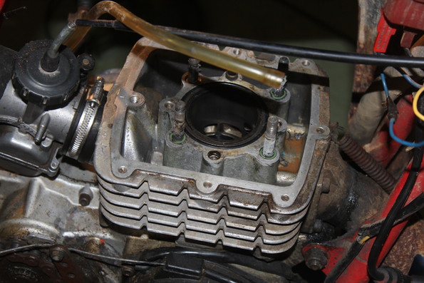

Super_riri16 a écrit :Mais , Mais ?? Doudou , il est ou le dessus ? on veux voir aussi comment il est fait ! :lol:
Ben, moi, c'est plutôt par en dessous que j'aime bien regarder .... :mick :mick :P
graisse marine disop en tube
.par exemple chez bardhal...tres resistante a l eau...et au savon quand on veut se laver les mains... :hehe:
belleville bien aussi...

De mêmoire j'avais réussis a trouver la gamme "belville " dont la graisse blanche en doublon avec une autre qui pouvait avoir les mêmes qualitées " protectrice " , tout cela chez CORA ainsi que la RTM 48 .... a mon avis ce ne doit plus être d'actu chez CORA ,mais en ce qui concerne les goujons le fait de bien les protêger joue énormément sur leur durée de vie .

Sous le couvre culasse les 4 vis BTR M7
:cool:
stadire? :hehe:
Comme elles pataugent dans la flotte, risque avéré de grippage
Idem pour les quatre écrous de goujons
:clin:
Sur les moteurs TM 83 il y a aussi un montage ou les écrous du bas sont dans la flotte...par contre écrous laiton très longs...pas de grippage
:clin:
3 motos , et jamais vu ce soucis , même sur mon moteur supplémentaire .... Mais je ne dit pas que cela ne peut arriver, il faut surtout que la moto ne soit pas trop resté entre les mains de " stroungaffelis " .....

Oui ! Oui ! avec des photos ....... et je crois que pour toi cela devrait pas poser de problème :clin:
Ok je vous narrerai l'opé :cool:

Ce que tu aperçois c 'est un couvre culasse ( 6 vis de mémoire ...) et a l'intérieur il y a la culasse ou plutot un dome de culasse qui s'emboite dans le couvre- culasse (n un joint torique au puit de bougie .
