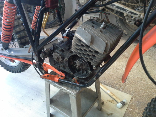

Trop impatient j avais commencé le démontage pour envoyer le cadre et le reste en peinture hier l allumage devant le nez le dilemme il, me faut l entendre touner je nettoie je remonte moteur carbu je cale l allumage( merci les gars ) essence 10 coup de jarrets et ça tourne 20 ans après tellement content que j ai fait l apero

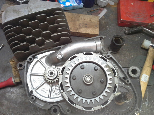

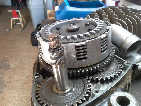

Messages : 3849
Ah oui ça c'est un 175 qui a viré en 125
la cloche n'a pas l'air trop marquée elle a pas du tourner beaucoup
ou alors c'est que le sacristain était feignant!!! :D :lol: :lol:
vellas
Messages : 180
Enregistré le : 12 oct. 2009 20:29
Message par vellas »
il me semble bien aussi que c'est un 125 dans ce cas l'allumage est peut être calé un peu différemment
GAUTHIERBMX
Messages : 1299
Localisation : 38 vienne
Message par GAUTHIERBMX »
Bonjour
Ailette non continu=125 normalement
Jean
Forza CAGIVA
Flamby, Il magnifico.
Messages : 364
Enregistré le : 09 févr. 2010 08:17
Message par Flamby, Il magnifico. »
Oui, je confirme. Extérieurement, il a tout d'un 125! ;)
