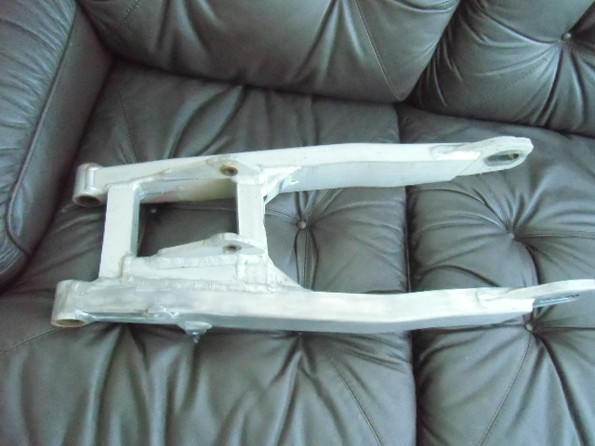

Une belle pièce :)
mais ... :o

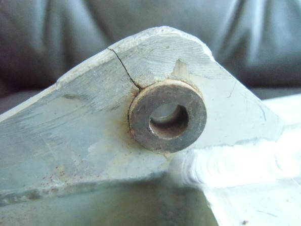

Fatigue? Mauvaise soudure?
étonnamment, le coté transmission et freinage est intact.
Vivement qu'elle roule !
Fatigue?...non
Mauvaise soudure?? ....non
Conception hasardeuse??.....oui!!!!
C est malheureusement pas un cas isolé...c est a toi ce bras??
T as tout ce qui va avec??

Bin c'est pas le mien :/ mais celui de ma SWM. :P
J'étais plein de bonne volonté, après mon déménagement, les cartons ont fait surface et comme ça coûte rien de nettoyer, et qu'en plus j'ai la place pour le faire. ;/
Je vais voir avec mon frangin, s'il se sent cap de le ressouder. :rolleyes:

un mauvais montage de la roue arrière avec une contrainte non souhaitable (calage)

Ben parce que la soudure est dans la zone la plus contrainte...de plus pas de renforts pour encaisser les efforts penpendiculaires au bras...enfin dans le sens de l axe de roue ...
T es pas le seul a voir ce pb!! Rassures toi Didier

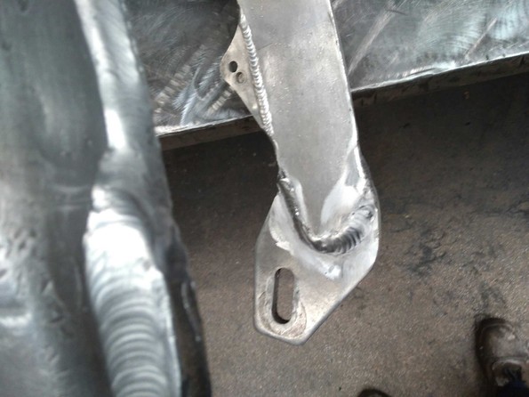

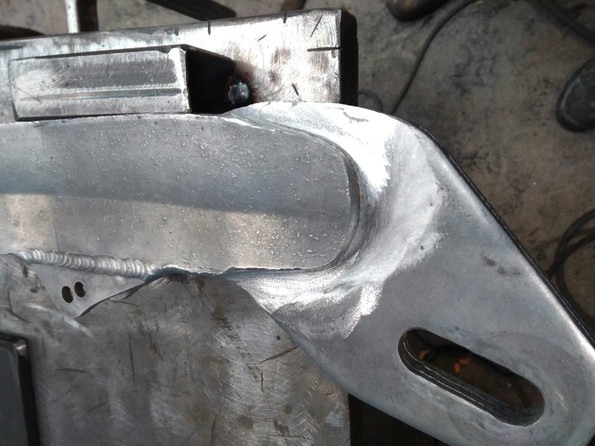

Oki, coté transmission, il y a un barreau d'alu, dans lequel est vissée une CHC d'arrêt du tambour. Il est traversant et est soudé des deux cotés. Il renforce certainement ce point critique.
Faut peut-être faire pareil coté gauche.

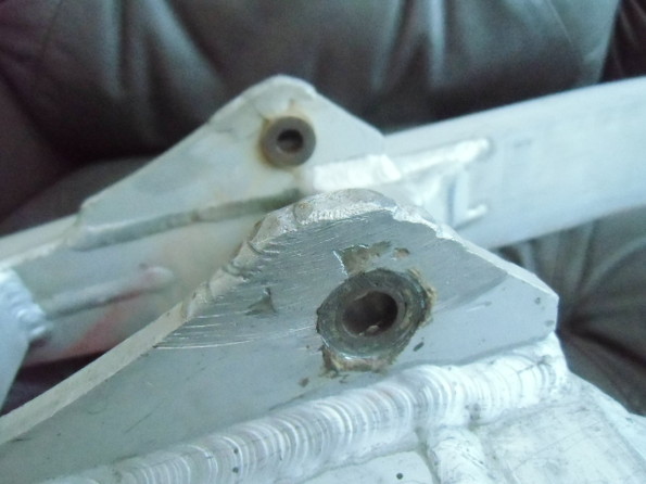

je rêve ou cette partie est faite en plusieurs épaisseurs de tôle ?
C'est vrai que c'est curieux l'espèce de "feuilletage" que l'on perçoit dans le passage de l'axe de roue ????

Non, c'est bien une seule plaque. L'emboutissage est italien!! l'outil avait certainement besoin d'être affuté. :mick
Coté droit, intact, peut-être lié à la présence du barreau traversant.

je parle de ça swoum
Messages : 4043
Vi, me too. :)
C'est moche, mais d'origine. Emboutissage de merdia. Je trouve plus le terme exact. :cool:
