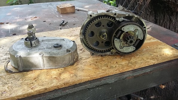

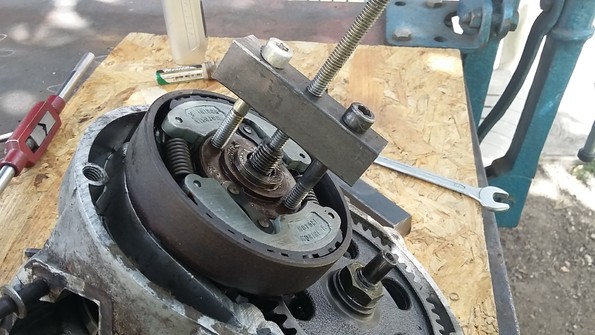

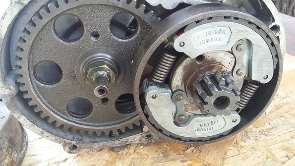

Bonjour à tous,
Je viens vers vous pour un soucis de moteur que j'ai refait.
Voici une image du dit :
Le cylindre et le piston sont nikel pas de rayure ou autre. Le piston est un neuf trouvé sur ebay,Avec une tête bombé.
Le problème est que le moteur à du mal à démarrer et une foie mis en route il tourne presque bien et garde un ralenti mais avec quelques ratatouille .
Quand il est chaud il tien que les hauts régimes. Dès que je lâche l’accélérateur il fait beuhhhh, donc je remet les gazs à fond il fait beuhhh 2s et repart dans les tours.

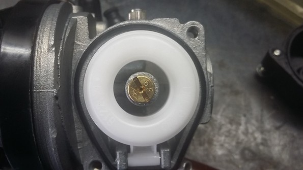

J'ai nettoyé le carbu ( 15SHA dellorto )

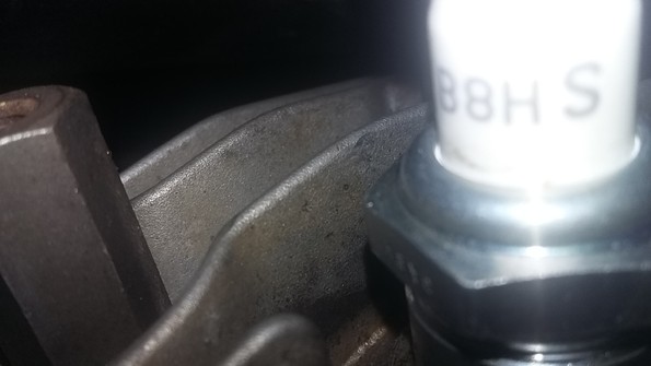

Ma bougie est neuve ( B6H de tête mais j'en ai une en B7H s'il faut essayer)

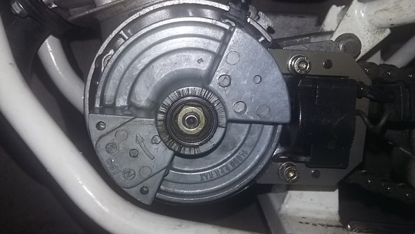

L'allumage est le point faible sur le moteur là, mais le moteur est callé correctement... enfin j’espère, le rupteur s'ouvre à 2.2mm du point mort haut avec une ouverture de 0,40mm
J'ai une belle étincelle bleu orangé de 4mm environ.
J'ai l'impression d'avoir une prise d'air quelque part mais impossible à trouver. Mais joint je l'ai est fait avec du papier joint 0.3mm (j'ai une machine de découpe spéciale) peut être sont ils pas assez épais.?
Avant de vous ennuyer j'ai cherché sur le web après la rmt du moteur pour vérifier le jeu de coupe des segments, l'alésage , le montage.... mais j'ai rien trouvé sur ce moteur malheureusement.
Pouvez vous m'aidez pour la RMT et mon soucis?
Je vous remercie par avance
Bonne journée
Cordialement
Mika
