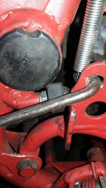

Frein arrière Swm

Message par Hiroman »
surtout de la biellette elle est peut être mal orienté (la tige fileté suit la biellette)
avoir si tu as une photo de l'AR et ensemble pour mieux comprendre Vinduro 77 pourra peu être t'aider
SWM 56
Messages : 873
Localisation : Bretagne
Message par SWM 56 »
Salut Hiroman
Oui les pieces sont d origine.
Merci de ta reponse .
Tu parle de la garde au niveau de la tige fileter ?
Hiroman
Messages : 789
Bonsoir si je peux me permettre
A mon avis le problème de ta cale sur la vis est une histoire de biellette côté tambour pour compenser ta garde faut voir le réglage si les pièces sont d'origines aussi ,avoir
SWM 56
Messages : 873
Merci pour ta réponse vinduro.
Acier contre acier cela ne s abime pas avec les vibrations ?
vinduro77
Messages : 412
Message par vinduro77 »
Bonjour
D'origine c'est simplement un écrou de M6 x 20mm avec contre écrou
Moi j'utilise M6 x 16 si je n'ai pas la petite pate qui supporte l’interrupteur de frein arrière.
Philippe
www.oldknobblies.com
Une vie, profitons en!
Philippe.
SWM 56
Messages : 873
Salut.
Je recherche une vue d origine de la vis qui regle la garde du frein arrière si quelqu'un a sa ?
