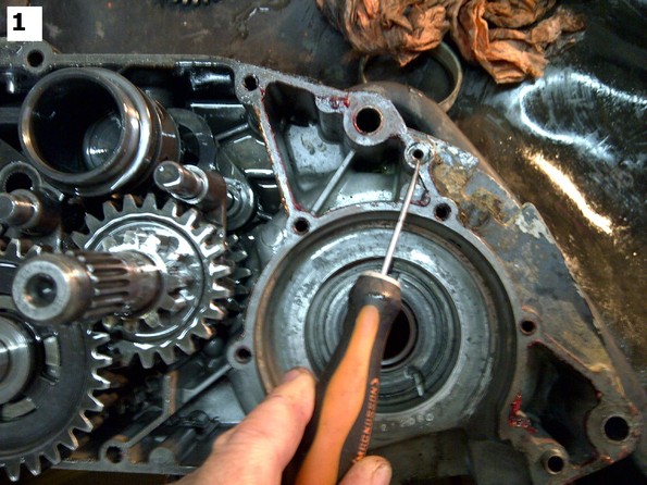

Doit pas passer beaucoup de flux gazeux dans le trou de graissage....ça serait pas plutot un trou de recupération d'huile qui se dépose sur les parois du bas moteur...de plus il y a souvent un chanfrein en entrée ..effet entonnoir? j'ai souvenir en démontant les moulins de trouver toujours un peu d'huile dans ces trous...

Ce ne serait pas une canalisation utilisée pour le graissage séparé de certains moteurs ??
J'ai eu des déboires avec une prise "d'air" entre les deux carters qui avait pour conséquence de remplir le roulement de merdasse infâme...Un seul roulement, celui ou débouche cette canalisation...
Très très sournois... on a refait le moteur 3 fois avant de trouver. (merci Patrick![Wink ;-)](./images/smilies/icon_wink.gif)
Du coup, trou bouché au niveau du plan de joint et depuis, des heures de fonctionnement sans souci (250 rotax sur une TF3).
Donc d'après moi mais je peux me tromper 1000 fois, il n'y a pas spécialement de flux gazeux la dedans. Le graissage se fait par le brouillard.
Le trou je crois que c'est celui la :

Sur mon moteur c'était celui la :
