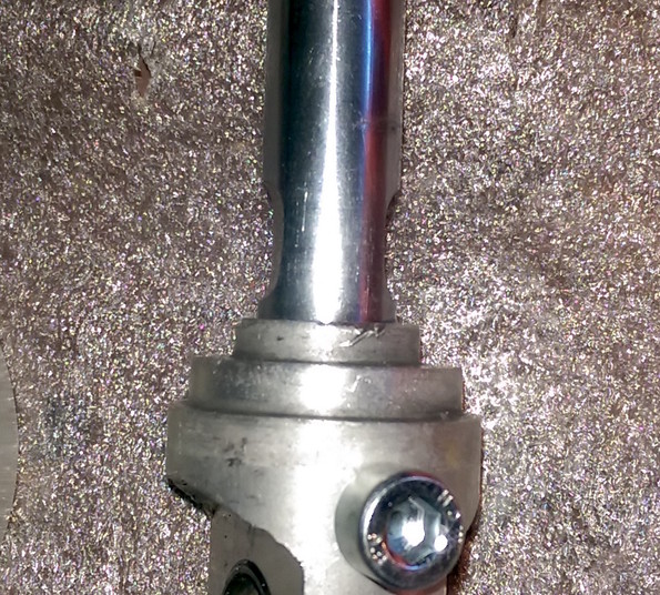

Je ne sais pas si ce méplat est d'origine ou pas, en tout cas ce n'est pas moi qui l'ai fait.

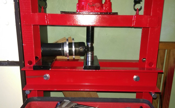

J'ai des mâchoires adaptées pour démonter les tiges même en 18. C'est vrai que ton système à bille peut être bien utile si c'est monté au frein filet fort.
Je doute que ce méplat puisse aller jusqu'aux joints, c'est un mono, la tige n'a pas une grande course. Je vais voir pour adapter un bumper d'Ohlins ou de Marzo, j'en ai en stock.

J'ai une approche un peu différente pour desserrer la tige. Moins traumatisante, un coup de foret, juste la pointe et idem dans l'un des mors de l'outil de maintien de la tige.
Une ch'tite bille, entre deux, serrage à bloc dans l'étau et zou! :clin:

le méplat fait peur en effet :mick
s'il ne fait pas interférence avec le joint , ok ...( ;/).mais la rouille "me voilà"

Le méplat, il est en DIY? Il est plutôt imposant, non?
Y a pas de butée coup de chouque? :hehe: :hehe:

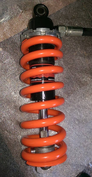

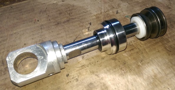

Un peu de déco :
Évidemment, avec le ressort on voit moins bien, mais c'est français Môssieur !!!!

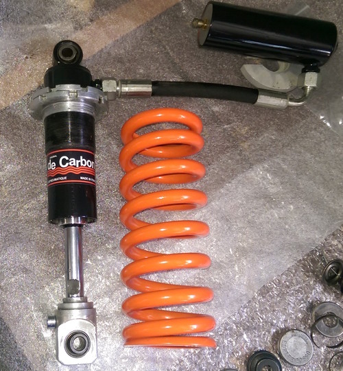

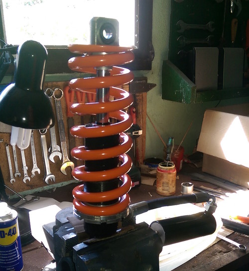

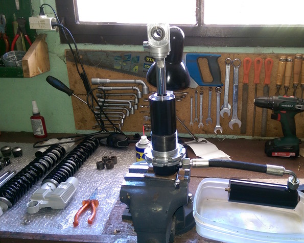

Aller zou, remontage final !!! :clin:
Montage facile des rotules avec la presse, après nettoyage mes rotules sont en bon état, j'ai juste les joints à trouver :
Ensuite remplissage d'huile, l’ensemble a cette forme car c'est comme cela que cela sera sur la moto et un fois bien serré, le flexible est plutôt rigide (c'est fort pour un flexible :lol:) donc autant qu'il soit en bonne position :
Je vous laisse deviner comment j'ai fait le remplissage, mais il n'y a pas d'air dans l'amorto :clin:
Ensuite mise en place de l'ensemble tige / guide tige :
Et hop, plus qu'à mettre la coupelle, demain, car pour l'instant, je teste étanchéité et fonctionnement du système de détente :

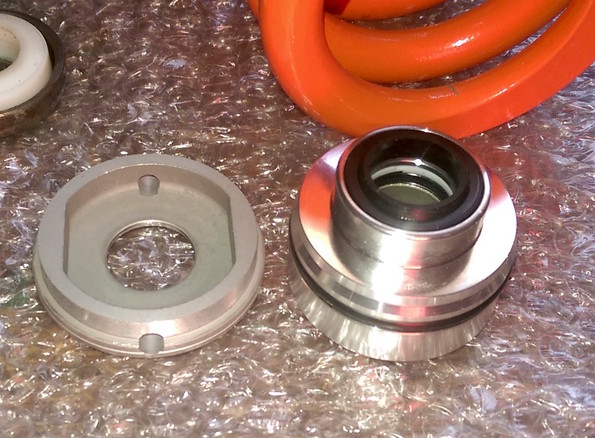

Notamment couvercle et guide tige / porte joint :
[img_citation]http://www.srcf.fr/forum/img_forum/2016 ... ag1640.jpg[/img_citation]
Le bon ordre de montage (manque le couvercle que je doit réaléser un peu 47 mm ---> 46 mm) :

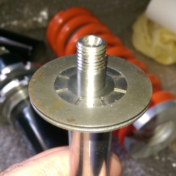

Mais j'ai a nouveau une question existentielle, il y a un système de réglage de la détente avec une tige interne et un trou de vis dans la tète de fixation :
[img_citation]http://www.srcf.fr/forum/img_forum/2016 ... ag1628.jpg[/img_citation]
Une vis pointeau doit servir à faire rentrer plus ou moins cette tige pour régler la détente mais cette tige rentre presque complètement dans la tige et ne ressort pas d'elle même il doit manquer un ressort ou c'est la pression ?
[img_citation]http://www.srcf.fr/forum/img_forum/2016 ... ag1633.jpg[/img_citation]
A votre avis ?

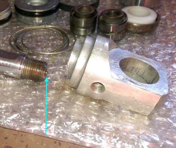

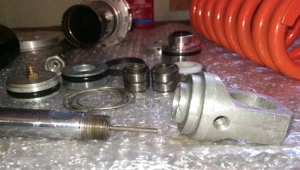

La tige ressort avec la pression.
Il faut activer plusieurs fois l'amortisseur pour que ça fonctionne.

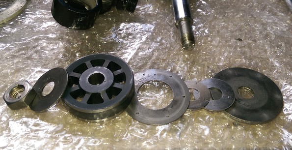

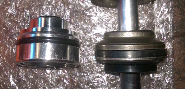

Il est plus haut que l'empilage d'origine mais je ne devrai pas perdre en course car il dépasse du corps, d’ailleurs je vais devoir réaléser aussi le trou du couvercle pour refermer.
A droite l'empilage d'origine du mono du TXP (je n'ai jamais eu celui du mono du Ranger) mais il y a la même distance entre les rainures des clips, cela doit être le même empilage :
Vue avec le clip en place et le guide plaqué contre :
Pour la tige je ne pourrais te dire par contre es que le bloc joint fait la méme hauteur que l'empilage d'origine?

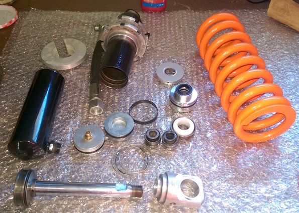

J'ai a peu prés tout ce qu'il me faut maintenant :
A votre avis ?

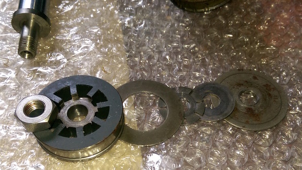

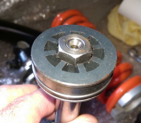

Est-ce que quelqu'un ici a déjà démonté des De Carbon Monoamortisseur ?
J'ai des doutes sur l'empilement des clapets... Celui du TXP, je l'ai démonté moi-même, donc je suis à peu prêt sûr qu'il ne manque pas de pièces et qu'elles sont dans l'ordre :
Mais déjà cela me semble curieux par rapport à ce que je connais (bi amorto Ohlins etc.) il y a pas d'empilement de clapets comme sur ce que j'ai vu jusqu'à maintenant mais juste les pièces ci-dessus...
Par contre, le De Carbon de la Ranger, je l'ai eu déjà démonté et pour moi, le bon empilement devrait être :
Ce qui donne monté :
En tout cas, c'est ce qui me parait logique mais gros doute quand même, alors si quelqu'un en a déjà démonté cela m'aiderai d'avoir une confirmation....
