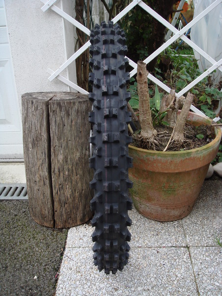

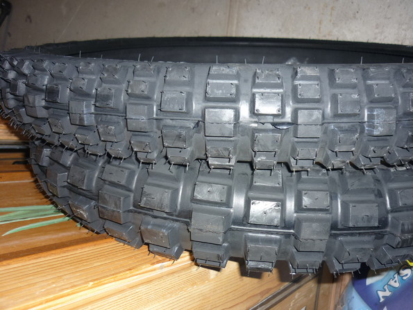

Voici les fameux Metzeler six days " spéciales petites ".
Comparé au Michelin Enduro Avant 90/90- 21 :
Les metzeler sont bien sûr a gauche sur les photos , dans la réalité on voit mieux la différence de taille ( Notamment l'avant )
Homologué FIM et dispo sous quelques jours pour moi , par contre je ne l'ai pas testé .
Pour les Tarifs et la dispo je vient d'en trouver ici : http://www.allopneus.com/200804_catalogue.asp?offset=0
Dans les 70/80 Euros l'arrière et 60/65 l'avant , en cherchant mieux on doit pouvoir trouver moins cher , sûrement pas a 25/30 euros comme les trucs chinois . Mais bon , tout dépend de ce que l'on veut faire avec sa moto !.

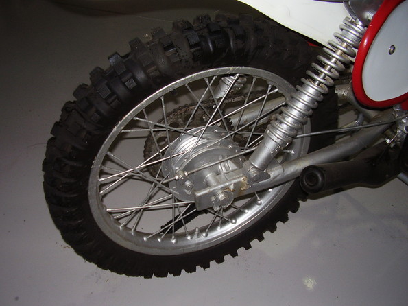

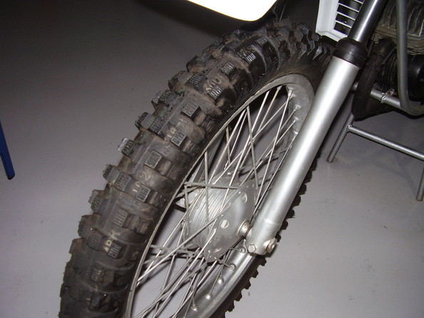

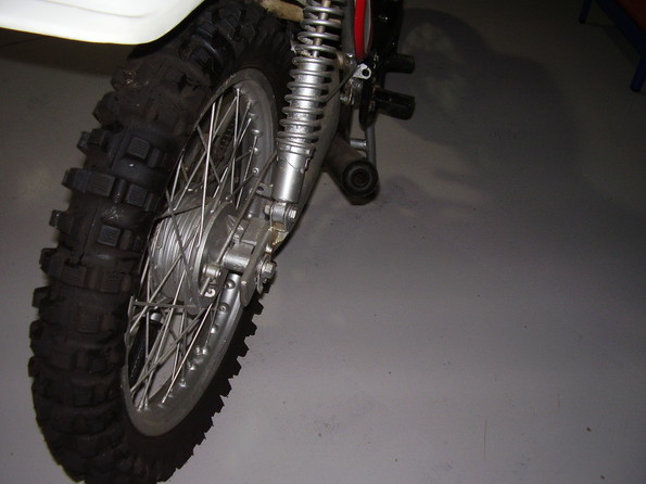

Voila la moto de Patrick ( RX80 Heiza):
"I use 80/100-21 MAXXIS M-6032 tyre on the front and the rare one is an 100/100-18 MAXXIS M-7312 "

Ça a l'air franchement bien!! ( surtout l'avant)

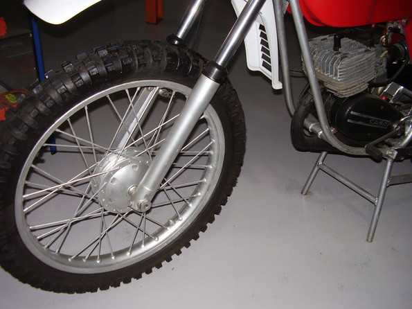

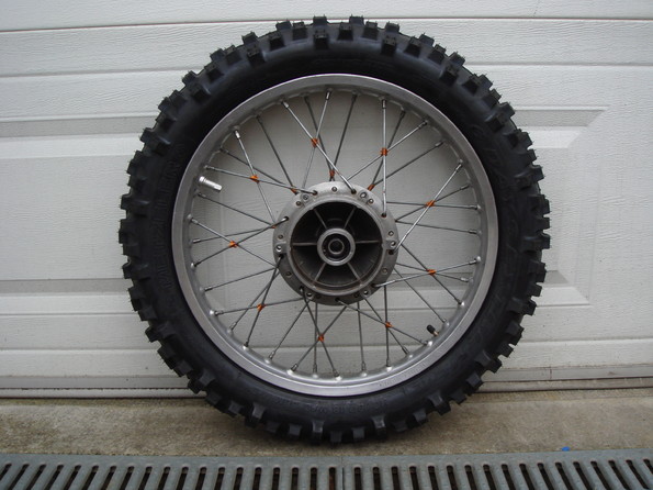

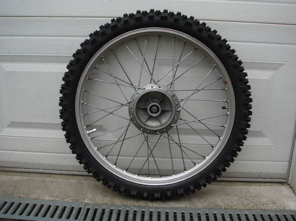

Je mets en ligne des clichés des pneus montés. Ceux qui sont sur la moto sont les MICHELIN AC 10 (80x100x21 à l'avant- 100x100x18 à l'arrière ) et ceux sur les roues à coté, les METZELER SIX DAYS (avant 80x90x21 arrière 110x80x18 ):
Contrairement à ce que je croyais au départ, la différence est plus nette sur le pneu arriere qu'avec l'avant!
Clairement le METZELER arriere 110x80x18 ne peut pas se monter sur autre chose qu'un 50 ou 80 et pour moi l'avant c'est presque KIF KIF.
