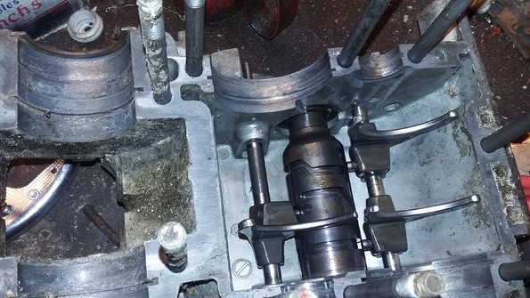

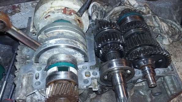

Comment vous ranger tous les pignons sac congélateur?ou vous refaite le montage a coter du moteur? Une fois que tout est en vrac pas facile de retrouver les différent pignons même avec la rtm.
Modifié en dernier par SWM 56 le 14 sept. 2015 21:30, modifié 1 fois.
thierry cross6
Messages : 1425
Message par thierry cross6 »
relier tout les sous ensembles tel que système de kick, embrayage etc avec du fil de fer sans oublier les rondelles de calage à ce propos pour les arbres de boite je met un joint torique pour ne pas les perdre.
Quelques photos lors du démontage aide(sélection).
Ton ressort de kick semble fatigué?
Bon courage

Take pictures (photos) from all steps . That will be the best way . But on some parts you have to ckeck them (washers by thickness etc) before you taking pictures . For checking out you can use the 7v parts list . ;)
Best greetings
Tom

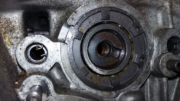

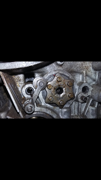

Je n arrive pas a enlver l etoile de verouillage, quelqun pourrais m aider ?
sachs175
Messages : 99
Enregistré le : 26 août 2012 12:58
Message par sachs175 »
Pull and put a srewdriver under the star and turn him carefully . ;)

je ne me rappel pas avoir de soucis pour enlever l'étoile de verrouillage!
par contre vérifie le galet du doigt de verrouillage, si jeu tu va avoir des pb de fp!
SWM 56
Messages : 873
Localisation : Bretagne
Message par SWM 56 »
Salut merci de ta réponse.
J'ai réussi a enlever l’étoile.

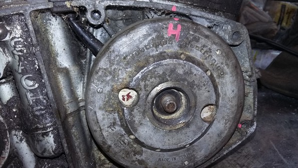

J'ai essayer d’enlever allumage moto plat mais après avoir extrait l’écrou je n' ai pas reussi, j'ai vu qui fallait fabrique un arrache.Quelqu’un aurait des photos d un arrache fait maison.
Faut il enlever le moto plat pour ouvrir le moteur en 2 ?
Modifié en dernier par SWM 56 le 17 sept. 2015 20:40, modifié 1 fois.
Asterix
Messages : 747
Message par Asterix »
IL faut l'extracteur motoplat 26x1.50qu'on trouve facilement dans le commerce pour moins de 15€ et il faut déposer le rotor pour accéder au stator qui est fixé par 3 vis sur les carters donc au moins une vis par carter. Après tu retourne le moteur et un joli paquet d'écrous avec ta clé de 13 pour ouvrir la bête. On trouve les roulements et spys facilement car tailles courantes.
