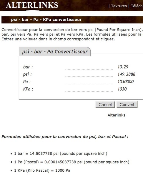

Pas d'accord sur les OHLINS, 14 BARS , c'est trop !
Sujet déjà abordé ici:
http://www.srcf.fr/forum/p1930-28-02-2009-15:01:41.html
http://pureenduro.free.fr/Div/OhlinsJPC ... erhaul.pdf
