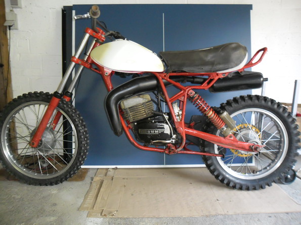

photo de la titi classic
Modifié en dernier par loic18 le 31 juil. 2009 21:05, modifié 1 fois.

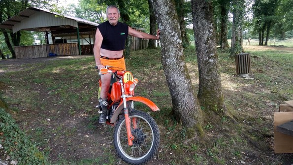

photo d un rs gs 175 1977
quelqu un connait il se pot qui n a pas l air d etre une bidouille
et l a il y a un neiman
autres photos de mon tf1 tole
Modifié en dernier par loic18 le 02 août 2009 20:41, modifié 1 fois.
Tes photos avec le neiman et le pot spécial ça serais pas un modèle genre Suisse ou Allemand " hyper street légal ! " .
