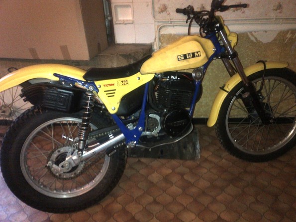

Bonsoir,
J'ai une SWM 320 TL avec le kick bloqué, est ce que quelqu'un a une idée de ce qui pourrait causer ceci???
SWM 320 TL Problème de kick

Ca peut venir de plusieurs raisons. Est ce que ça le fait depuis la restauration ou ça vient d'arriver?
Ca m'est arrivé une fois. Le carter était déformé au niveau du passage de l'axe. Des que je vissais le carter, le kick ne descendais plus, si je dévissais un peu, il remontait.

je sais pas depuis quand ça le fait, je viens de l'acheter comme ça et le précédent propriétaire n'a pas pu ou su me donner beaucoup d'information sur ce sujet, mais c'est une bonne piste, je vais déjà regarder au niveau du carter.
bien que j'ai plus l'impression que c'est interne car le sélecteur bouge en même temps que le kick!

Une boulette, souvent faite, gourance vis de vidange de la boite et vis butée du kick.
Si mal remontée, le kick reste en prise, en passant une vitesse, il vient taper sur le carter, et la roue bloque. En marche arrière, on entent le cliquetis du kick.
Euh, l'inverse, marche avant, ça cliquette, marche arrière ça bloque.
