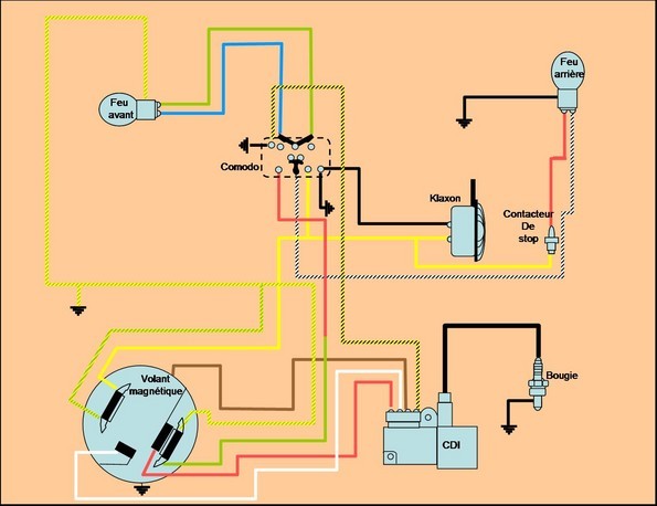

En espérant que ce schéma "maison" pourra t'aider! ;)

Merci Flamby
Malheureusement j’ai le 55 W BOSCH qui est assez different … Je viens de parler avec quelqu’un qui m’a dit que :
- Le noir est pour l’interrupteur urgence
- Le jaune pour le phare
- Le jaune/noir pour la masse
- Le vert clair pour le stop
Il m’a aussi dit de vérifier le magnéto en démontant le carter pour vérifier visuellement si tout est ok …

Schéma de Gegetofsky qui pourrait t'aider.

A prendre avec des pincettes, car cela fait un petit moment que je l'avais fait, mais on ne doit pas être trop mal, c'est celui du portal.
