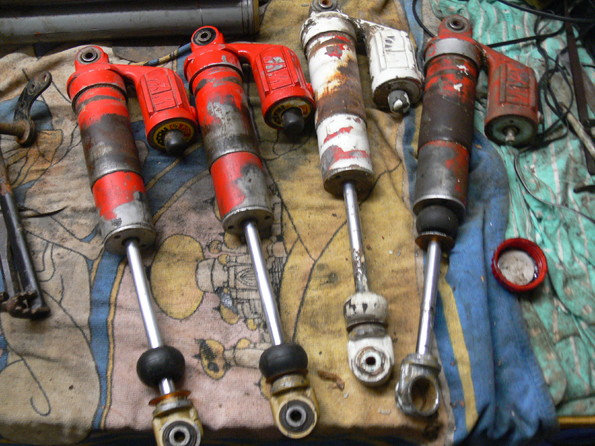

comme beaucoups d entre nous , qui n a pas constater une fuite sur ces amortisseurs du a de la rouille ou trous dans le chrome des tiges ,
avec la mauvaise surprise pour certaines marques , que ces tiges n exitent plus
un exemple avec mes marzocchi
etat des tiges

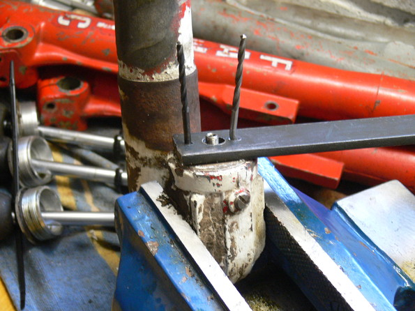

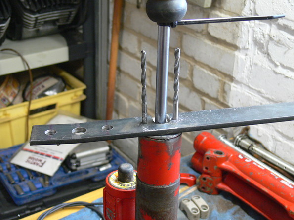

demontage avec peu de moyens si pas de cles adaptée , un plat de fer 40x4 et 2 meches de bon diametres peuvent faire bien des miracles

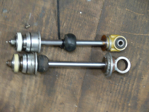

les tetes des amortos marzo sont coulées sur les tiges il n est pas possible de recuperer les tetes ,la solution consiste a faire fabriquer des tiges neuves et des tetes neuves

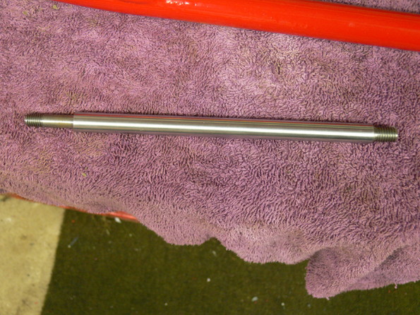

la vieille tige
la nouvelle
les nouvelles tetes sont en acier par soucci de resistance (le filet rapporter du coté de la tete est un peu plus long l amorto est 1 cm plus grand en enrte axe(cela ne change rien pour le ressort (meme longeur ) , elles acceptent les bagues d origines,

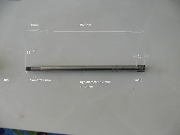

si vous avez des tiges a refaire , faites moi parvenir un plan cotés via le club (thierry)
