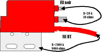

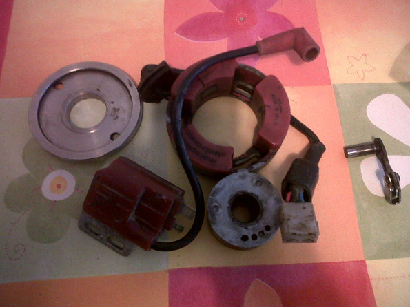

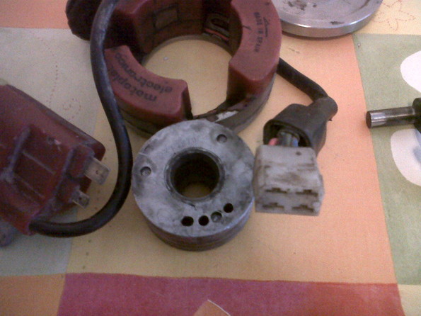

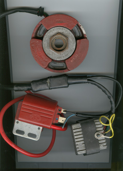

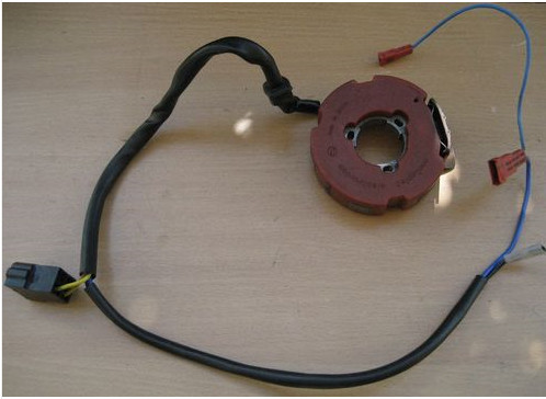

oui bien vu , il faut bien lire cette bobine va avec le motoplat 96201 et 96132 point
elle marchera tombera pas en panne mais pas de cdi intégré donc pas de courbe d'allumage suivant le régime (c'est fait pour les cyclos style peugeot 103 ......)
en regardant bien de plus près le système est pas fait comme a l' origine
il y a déjà une des cosses mises a la terre et pas de prise compte tr

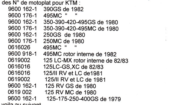

cela remplace la bobine avec fil noir et non celle avec fil rouge la preuve en image
