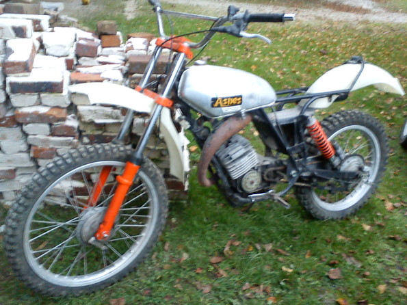

en effet, c'était un modèle très bien équipé, mais il falai tou de mème qu'il soi homologué donc carbu 14, pédales...
je ne sais pas si il est d’origine

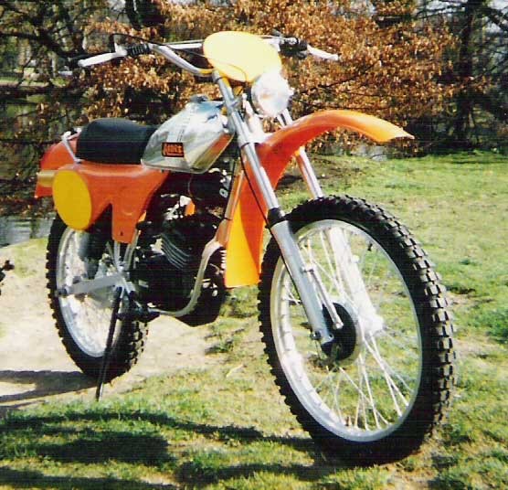

voila l'évolution de ton modéle: l'aspes navaho rcs de 1980, monté avec un mina p6 aspes non CC en carbu de 14

j'ai le même aspes que dph05255
il sagit du modèle RC , le moteur est bien un corsa corta estampillé ASPES P6 RC

ok, mais ce qui me semble bisard c'est qu'il y a cette photo qui montre un p6 ordinair et j'en avais vus une sur lbc y'a environ 1 an et elle était monté en p6 à pédale aussi. Elles ont certainement recu 2 types de motorisation comme le cimatti x21 et bon nombre de cyclos d'époque.

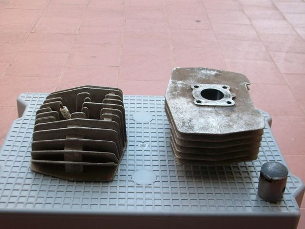

Je viens de remettre en place le moteur, il démarre très mal et ne tourne que dans les tours, sinon il cale, je pense que la carburation est responsable, j'espère ne pas avoir de prises d'air.
J'ai un carbu de 19 que je vais tester demain.
Par contre, J'ai calé l'allumage à 1,5 mm avant le PMH, c'est un modèle electronique DANSI 101883, mais je ne sais pas où la flèche du volant moteur doit pointer sur le capteur (il y a 2 repères distant d'environ 4 MM.)

Après plusieurs essais de carbu, de réglages du point d'allumage, de reprise de l'étanchéité du haut moteur elle ne démarre toujours pas correctement, je dois lancer le moteur à l'aide d'une perceuse :quoi:.
Le bas moteur est un p6 des années 82/83 avec course 42 et fut de 54, le kit gilardoni est en fut 47...
Mon problème de démarrage peut il est lié à cela? :hein:

Tiens en voila une identique à l'époque. Il avait 14 ans le petit frère de Jeff C à l'époque, sympa les photos.

Depuis j'ai bien eu des congés, mais elle n'a pas évoluée :/, bien que j'ai trouvé un kit neuf Aspes/gilardoni en 22mm...
Effectivement très sympa les photos, je la trouve toujours aussi jolie!
