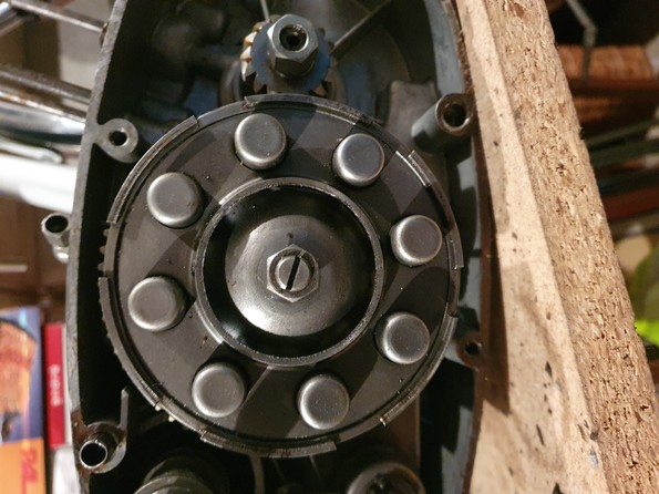

Bonjour à tous. Question bête : Je ne sais pas comment démonter l'embrayage de mon 50 BETA; Pouvez-vous m'aider. Cordialement

est ce que tes disques sont maintenus par un clips ?

Merci pour la réponse; Voici la photo de mon embrayage.

Bonjour, je viens de le faire :D, il faut mettre une cloche de variateur ou autre chose de similaire qui appuie sur les 8 ressorts et repousser le tout avec un extracteur en s'accrochant à l'arrière de la cloche d'embrayage. Ca libère le grand clip dans la rainure à l'intérieur de la cloche et tout peut sortir. :)
