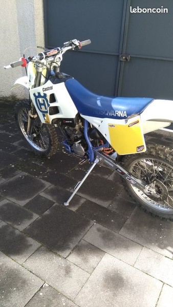

Bonjour.
Je viens de trouver cette moto, de 90 ou 91, pas de précisions....
J'aurais besoin de votre aide pour commander certaines pièces, notamment un kit joint moteur complet, ainsi que les Spy moteur...
Sur les sites cette moto n'est pas vraiment référencée....mais c'est un moteur cagiva je regarde dons les pièces pour wmx.
J'ai noté des différences entre les kits joints avant 88 et après 89....
Merci de m'éclairer 😉

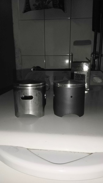

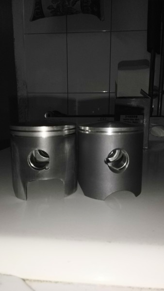

Pour justifier mon hésitation :
Modifié en dernier par Fafa125 le 28 nov. 2022 16:36, modifié 1 fois.

Regardes vers le carter d'allumage,tu dois avoir une plaque d'identification moteur;s'il n'y a rien il te faut démonter le ht moteur pour voir le ou les joints d'embase car déja sur le GV ta moto est un assemblage,alors pour connaitre l'année du moteur exactement...
Quand aux joints ils se trouvent déja dans le commerce car ce sont des dimensions standards;123 roulements ou autres.
Messages : 3728
salut.
envoie un photo de ton moteur stp , je pense modele 90 , donc ,idem 88 89
il faut pas trop se filler aux sites , pochette de gauche.
en 1991 , il y a eu des changements notoires , même si c est la même base.(cylindre , boite à clapets,carter embrayage,etc...)

ok , vu ton carter d embrayage , du coup....plutot la pochette de droite.
à confirmer avec une photo du moulin qd tu l'auras récupérée. :clin:

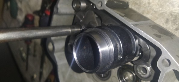

Après de longues recherches... Je crois que tu as raison jmb 😉.
Le carter d'embrayage a juste la face avant qui se démonte, donc joint circulaire.
Comme sur les hva 1990.

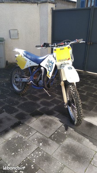

Bon, c'est bien une wr transformée en cross il y a bien longtemps...
Par contre je trouve surprenant la roue arrière en 19...
