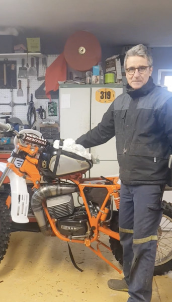

Bonjour à tous.
Après avoir testé le championnat de France d'enduro cette année et vu que je me suis très largement fait plaisir, je souhaite renouveler l'expérience pour 2023.
Avec une moto qui me parle au cœur, avec une cylindrée qui correspond plus à mon pilotage, avec une marque de moto qui occupe une place de choix dans le cœur des afficionados de l'enduro des année 80, j'ai nommé une SWM.
Cette moto, je l'ai trouvé grâce à notre Président, Thierry qui m'a gentiment présenté à un autre Président, celui du club de Villebret ( Patrick Barret). Je les remercie tous les deux car j'estime avoir gagné un temps précieux et aussi parce que le contact humain que j'ai eu avec Patrick valait le déplacement!
Bref, cette moto est désormais dans mon garage et je commence à me pencher sur la suite de la remise en état.....
Thierry m'a donné quelques nom de spécialistes du Rotax, de site ou trouver la pièce qui manque et maintenant, je ne suis pas encore un spécialiste SWM mais je m'en rapproche.....
Merci à Laurent Lecuyer pour le temps passé au téléphone. Je pense qu'on devrait se voir prochainement!
Merci à Stéphane Le Gouic pour le contact
Je pense me tourner vers Eric Bazin pour les plastiques qui sont aux dire de spécialiste de belle facture
Voilà, du travail en perspective pour être prêt pour le championnat de l'an prochain.
Par contre, je garde le Fantic qui restera quoi qu'il en soit, ma marque de cœur préférée.

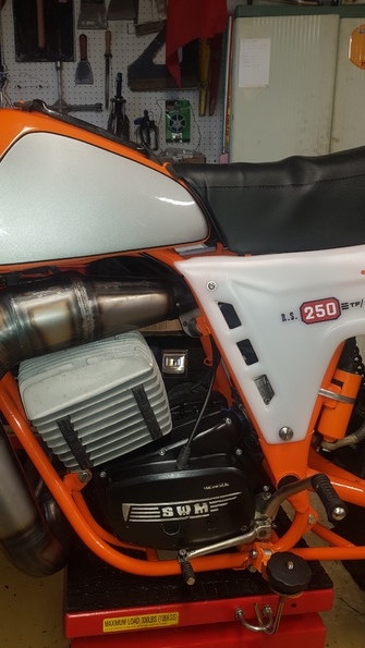

Bon ben voilà, je suis presque prêt pour la saison 2023...
Je plaisante, il me reste du boulot, mais ce matin, elle a démarrée au 2°coup de kick...
Je suis évidement super content.
Encore quelques petits chantiers à prevoir avant de faire la mise au point en dynamique !
Il faut que je traite l'intérieur du reservoir
Faire ou trouver une tringle de frein arrière
Trouver un bouchon de réservoir si possible avec un reniflar avec une durite caoutchouc
Modifier le tube de fuite pour adapter le silencieux inox
Trouver un ressort de béquille qui va bien
Fabriquer deux entretoises pour fixer les plaques latérales
Trouver des cages pour fixer les plaques laterales
Rien d'impossible donc

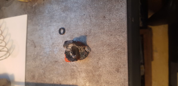

A l'aide!!!

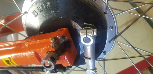

Je viens de me rendre compte en serrant ma roue avant que le fourreau de fourche avait été "ressoudé" et mal ressoudé!!!
J'ai appelé dans la foulée Thierry et Gégé qui m'ont orienté ver Mr Lecuiller qui soude l'alu, mais éventuellement si quelqu'un a un fourreau de fourche diamètre 35 ( coté frein) cela me rendrait bien service!
Mon téléphone 06 84 67 23 98
- ESPADA
- Messages : 1707
- Localisation : Roanne
La soudure s'impose car le fourreau Moïveev est rare.
Sinon les fourreaux des versions à axe déporté en 35mm
sont autrement plus courant et totalement compatibles
avec vos tubes de fourche et vos ressorts...
Il faut simplement récupérer votre axe de colonne de direction
qui est spécifique à SWM et acheter des tés adaptés droit en 35mm
et également un flasque et sa patte support ... qui vous permettra
d'avoir un bien meilleur guidage et freinage par rapport au montage original :hehe:

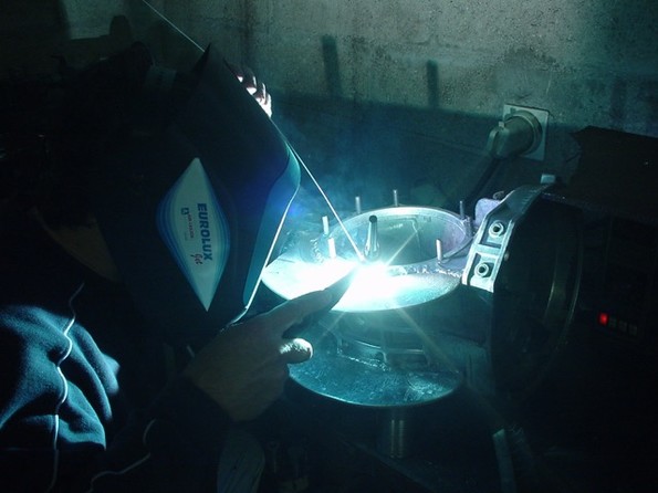

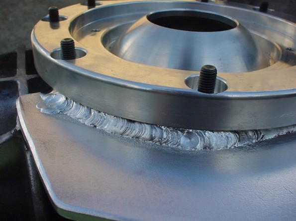

bonjour je pense que c’est du magnésium à confirmer pour le savoir tu râpes une partie qui n’a pas subi la soudure et la poussière tu la mets sur une flamme si il y a des étincelles blanches magnésium photo renfort sur boîte coccinelle magnésium on était pas loin des 200cv le carter s’ouvrait au niveau du gros bouchon de vidange à cette époque j’étais un peu fou on faisait des run avec un pote sur les taxi way à cdg où il y a la FEDEX c’était une époque où plein de choses étaient permis barbecue chasse au lapin et j’en passe
