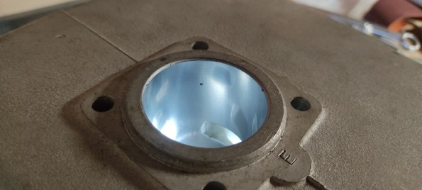

Je procède 2 cylindres gilardoni chromé 19 Morini franco.

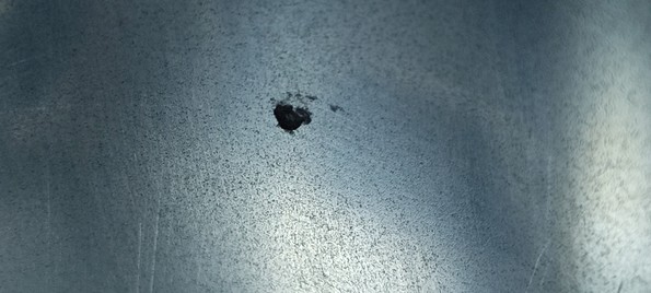

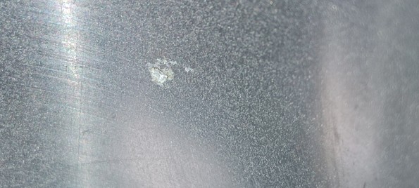

Un est neuf et présente un pok sur le chrome et l'autre est usé.
Peut on refaire un nikasyl sur un cylindre chromé ?
J'ai contacté airsal qui ne peuve rien faire
Quelq'un a t'il déjà fais refaire un cylindre?

Qui connais nikasil 2000?
J'ai appelé airsal et j'ai parlé à une dame inma et un technicien.
Il m'a dit que le chrome présentait trop d'asperité et que le traitement ne tiendrai pas encore moin la soudure sur le pok.
Revaltec injoignable par mail et téléphone.
J'ai contacté nikasil2000.
La personne ma expliqué que c'etais compliqué et que la seul solution est de fraisé le chrome pour un traitement nikasil car il n'existe plus de produit pour dissoudre le chrome. Une fois fait le traitement nikasil peu être refais a volonté

gilles27
Messages : 461
Message par gilles27 »
Sauf s'il est juste sur l'ouverture du segment, le plus simple c'est peut être de faire avec le poc après l'avoir lisse .( Pas le moindre relief sinon ça va accrocher le segment).
