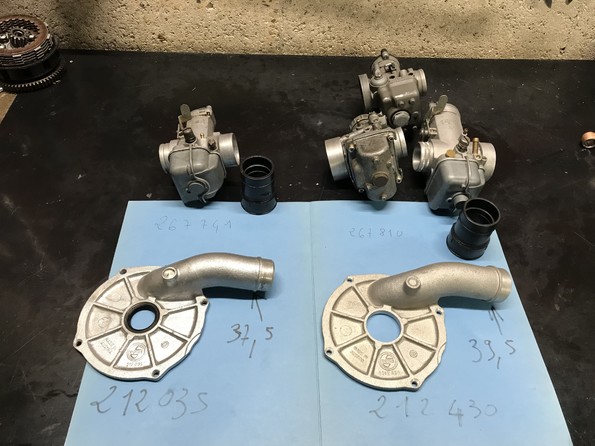

Il y a deux pipes d'admission possibles, celle pour les Mikuni-bing et celle pour les Dell'orto.
Quelqu'un connait le diamètre intérieur de celle pour Dell'orto ? ( Ou plus court, laquelle des deux a le diamètre intérieur le plus petit ? )

Pipe droite pour Mikuni et Bing, pipe coudée pour Dellorto il me semble

bonjour voici une synthèse pour cross et enduro
