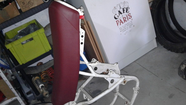

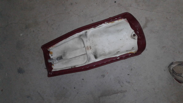

Strong est il possible d'avoir ton N° tel car j'ai une question au sujet de ta selle que tu as acheté sur eBay de mon N° 06 73 58 41 27
