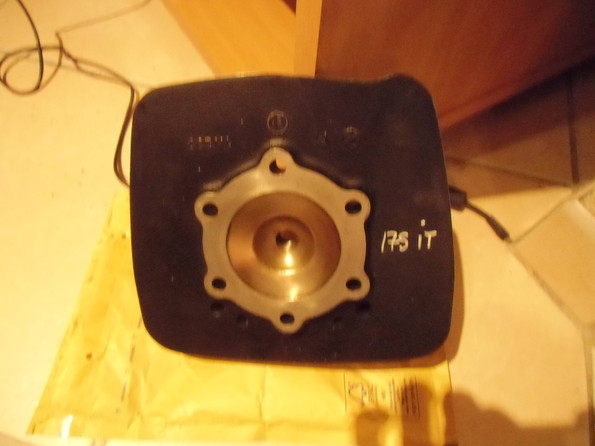

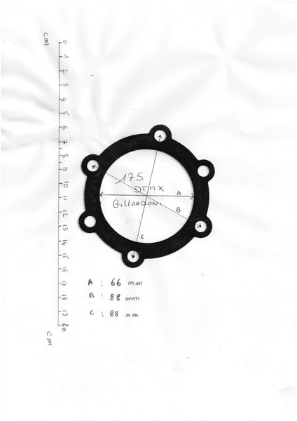

Salut les gars ma renov aurais dû arriver à son terme samedi dernier mais patatras ....lors des essais moteur,... piston percé au bout de 7 km!!!tout ça pour ça quelle déception!!! En fait au démontage il semble que l assemblage cylindre 175 gillardoni renikasylé et la culasse de 125 retravaillé de l ancien proprio on fait mauvais ménage !!! Une prise d'air à la culasse !!
JB grand sorcier du Dtmx n'aurais tu pas une culasse 6 trous IT 175 en trop ou une connaissance qui en céderais une...cela me semble un peu difficile à trouver....sinon je devrais remonter une culasse de 125 Dtmx d'origine avec le joint spécial manuracing il parrait que cela le fait... Qu'en pense tu...??????
Voilà quelques image de la bête après gros lifting pour ses 34 ans...et avant le funeste essai !!!!
Je joint également une photocopie du joint de culasse qui donne les côtes de la culasse 6 trous recherché pour pouvoir encore rouler....
Modifié en dernier par LE BERT 34 le 14 oct. 2013 20:03, modifié 1 fois.

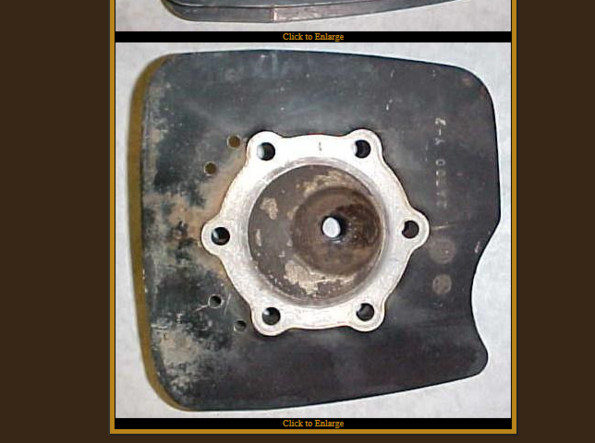

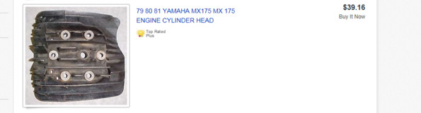

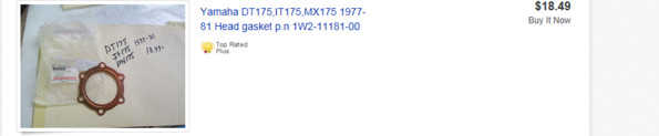

hello si ca peu t aider c'est 35 +port 40 soit 70 dollars $ soit 51 euros
sur ebay.usa

t as pas abimé le cylindre ?
Ton histoire de culasse est bizarre.
en general , trou ds piston = trop d avance ou spi coté allumage hs.
si tu veux , j ai ça.

idem pour le joint au bon diametre

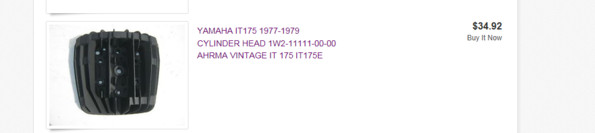

et aussi la culasse mx 175

DT 175 , pas IT.
