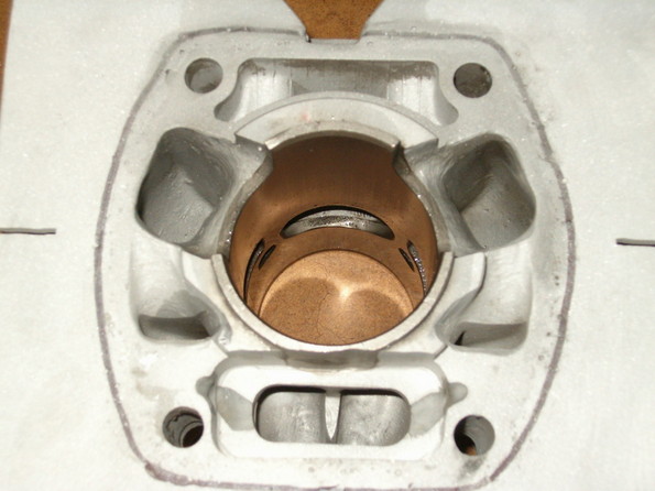

je pensai vous montrer les différents cylindre 125 7v sortis entre 76 et 79 mais bon :rolleyes:

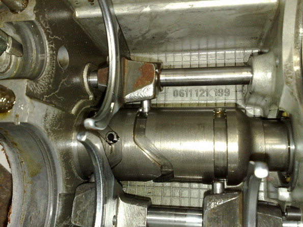

Il faut enlever la goupille, taroder et mettre une vis : voir les photos de Helmut "Speedy" Claesen sur : http://picasaweb.google.com/Vindurospee ... YellowLady#

merci pour ces conseils ;) une question: pour démonter le 3° arbre il faut déposer la goupille qui n'est plus réutilisable, faute d'une neuve j'avais lu un "truc" pour la remplacer mais j'ai oublié as tu une astuce?

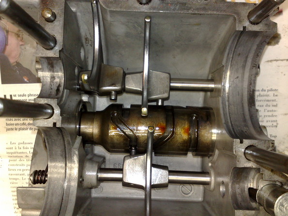

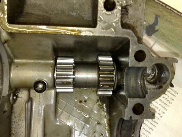

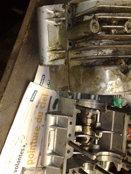

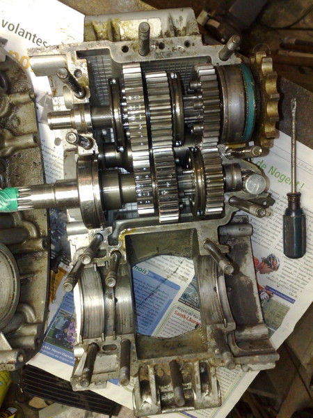

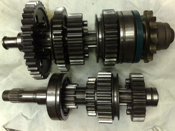

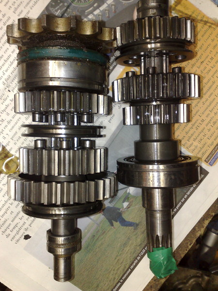

J'ai ouvert le Sachs 250 5v avant de le "donner", voici quelques photos
a comparer aux pignons 7v
la goupille(entre les deux fourchettes) qui bloque la boite en 5
la même chose en 7v
suport moteur 5 et 7v

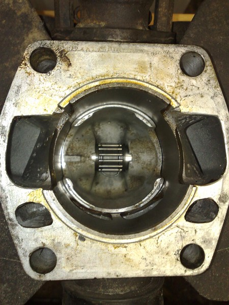

tant que j'y suis le 250 MC

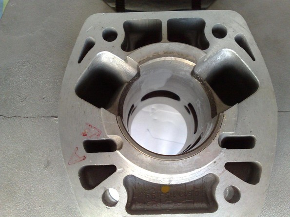

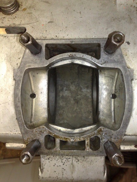

DIDIER a écrit :Je sais pas pour vous mais moi je le trouve magnifique ce cylindre sur cette photo !
http://www.srcf.fr/forum/userimages/cyl ... et-1-1.jpg
à comparer avec un origine, l'emplacement pour les clapet était déjà prévu?
