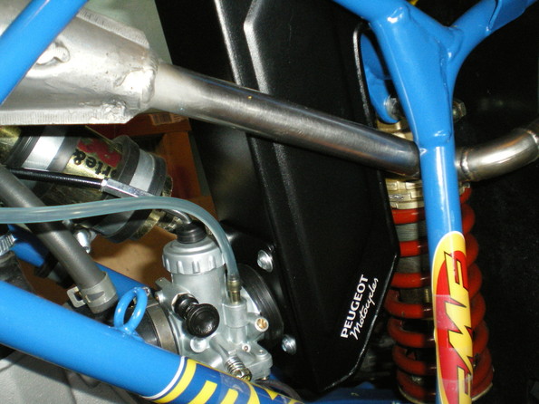

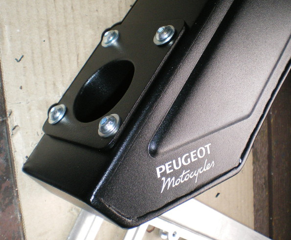

JPC a écrit :Bouchon testé et approuvé !
Après avoir enlevé la capsule à gauche sur la photo, on retrouve bien la référence (il y a quand même une lettre différente : ART. B 1050) du bouchon Portal :
[img_citation]http://www.srcf.fr/forum/img_forum/2010/10/IMGP6788.JPG[/img_citation]
Et il s'adapte bien au réservoir TXP :
[img_citation]http://www.srcf.fr/forum/img_forum/2010/10/IMGP6792.JPG[/img_citation]
Faudra juste bricoler un système pour le tuyau de mise à l'air...
J'ai opté pour l'option avec l'embout de mise à l'air, même si il est gravé M de Montesa :

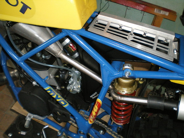

J'ai fini de démonter le moteur, y'a du taf !! :mick
Maintenant, je prépare la greffe cardiaque du TXP ! :lol: j'ai positionné le moteur dans le cadre :
Qu'en pensent les professeurs en tixpixénogreffes ? Sur les photos, la fixation inférieure serait à la même hauteur que la patte pour le peugeot (voir flèche), c'est ça ?
Quid du décalage entre axe sortie boite et axe de bras oscillant ? Faut-il le réduire ? l'augmenter ?
Merci pour vos commentaires...

Bien faire attention a la possition du pignon de sortie de boite par rapport au bras oscillant
mettre le pot en place sur le moteur pour voir la possition dans le cadre pour avoir le moin de
modif possible a faire
Mettre le moteur dans le cadre c'est le meilleur moment :cool:
Perso comme je n'ai pas voulu touché au berceau je ne me suis pas occupé des pattes donc j'ai mis l'arriére du moteur dans les 2 supports de l'axe de bo(il faut les écartées un peu et axe désserré)et posé le carter moteur sur le berceau et relevé d'un m/m,voilà pour son emplacement.
Le psb se retrouve a une bonne hauteur par rapport a l'axe de bo :)
Ça donne ça, en essayant de le positionner le plus bas possible dans le cadre, pour éviter que le psb ne soit pas trop haut par rapport à l'axe du bo.
